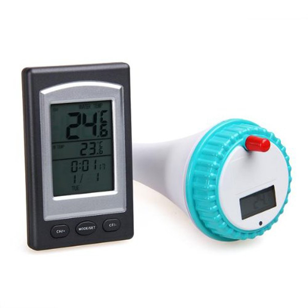

Je confirme que le produit d'Amazon fonctionne parfaitement avec un RFXCOM
Capture d’écran 2017-07-01 à 17.11.26.png (968.08 Kio) Consulté 11334 fois
Placé à environ 20m du Rfxcom (Version: Ext2/1020) il est détecter en tant que Viking 02035, 02038, TSS320.
J'ai rajouté un filet de silicone sur le pas de vis du bouchon.

J'ai acheté et installé cette sonde. Cela fonctionne bien, mais j'ai 2 questions :
- à quoi sert le 2ème ecran du bas sur la sonde ? Est-ce un capteur solaire, donc batteries rechargeables possible ?
- sur domoticz la sonde indique une humidité de 10-15% en permanence. Dans une piscine cela me paraît peu probable :)

manuloup a écrit :Bonjour,
Cela ressemble comme tu le dis , à une cellule solaire pour le recharger .
Cela doit être mentionné dans son manuel .

Hello.
Effectivement c'est un capteur solaire du coup sonde à utiliser avec des piles rechargeables (enfin je le vois comme cela).
Pour le taux d'humidité le capteur se trouve à l'intérieur de la sonde...pour moi ta sonde est bien étanche

je viens d'acheter ce capteur par contre je n'arrive pas à le trouver dans mes dispositifs sous domoticz.
J'ai un rfxcom RFXtrx433E (RFXCOM - RFXtrx433 USB 433.92MHz Transceiver Version: Ext/1013).
Savez d'où cela peut venir ?

Oui, mets le dernier FW et coche bien la case pour mettre le protocol Viking dans la liste.

Je viens de mettre le dernier FW Ext/1020 et Viking est bien coché. Les piles sont pleines dans le capteur.
Tu as d'autres idées ?

bart38 a écrit :Je viens de mettre le dernier FW Ext/1020 et Viking est bien coché. Les piles sont pleines dans le capteur.
tu as bien cliqué sur "autoriser pendant 5 minutes" ou coché "Accepter de nouveaux dispositifs matériels " ?
moi j'ai pris celle là:
https://www.amazon.fr/gp/product/B00XBT ... UTF8&psc=1
ce qui est pratique c'est la petite station qui affiche les températures et l'heure. reconnu par domoticz tout de suite.
