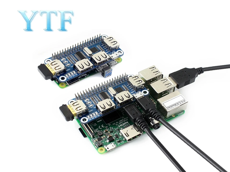

sur mon pi j'ai une extension USB 4 ports, qui se clip sur le pi. une carte rtc.... est ce que le robleme pourrait venir d'un de ces deux modules ?
en sachant que mon rflink est directement branché sur le pi.
franchement je ne vois pas :( la si ça deconne encore je ne sais plus. probleme avec le module 433 du rflink.... y'aura plus que ça

Est-ce que l'alimentation des ports USB suit sur ton installation ? Sur la photo, je ne suis pas sur si l'extension USB est autoalimentée.
J'ai (eu) des problémes avec mon RFLink en août et j'ai de fait passé tous ce qui est branché sur le PI en autoalimenté ou sur un HUB USB avec lui aussi une alimentation indépendante. Cela fait quelques jours et cela semble être positif.

le disque dur a son alim à lui mais qui est la meme que celle du pi. la WD 3A.

je vais aussi prendre une alim 5v plus puissante et alimenter chaque module à part.
