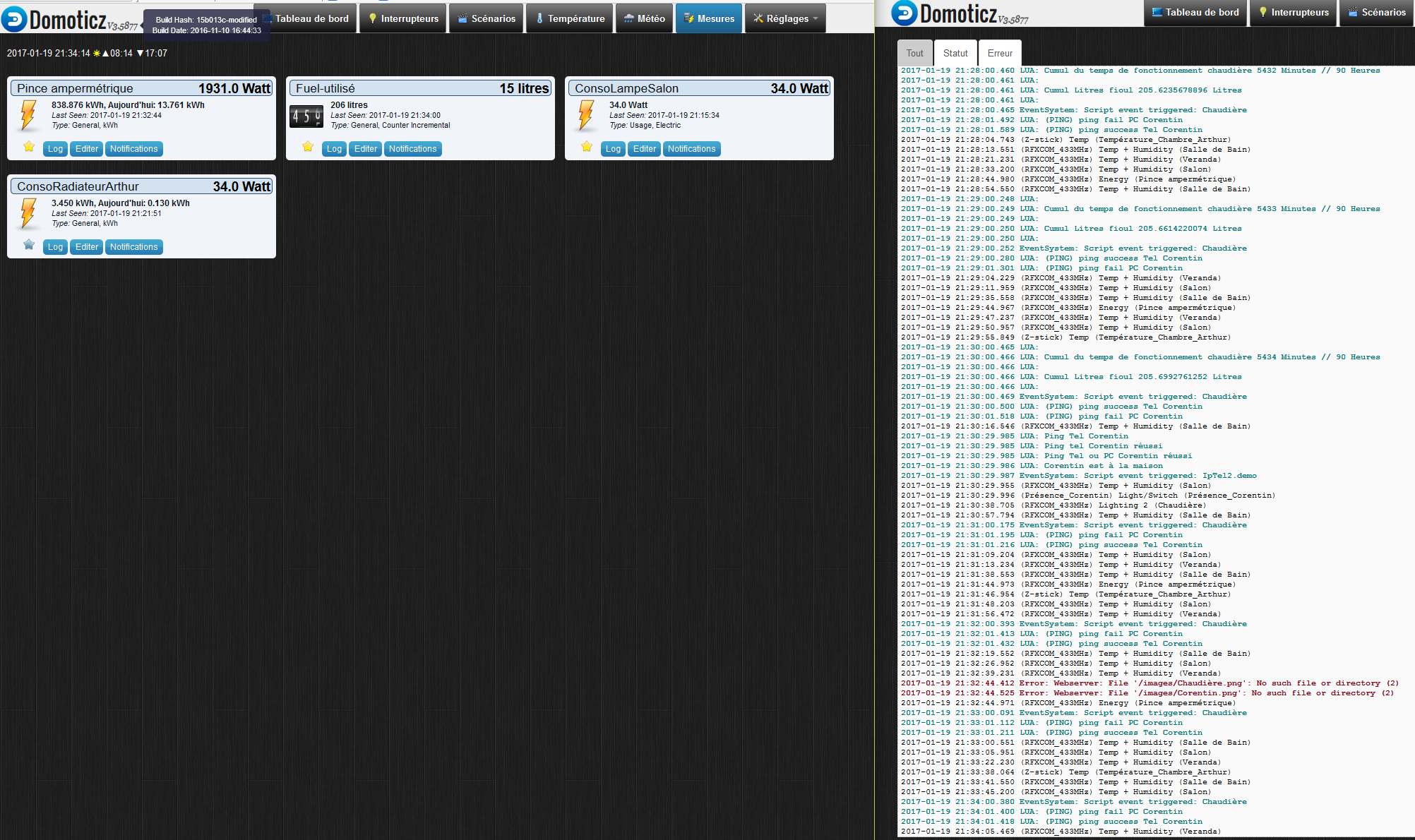

J'ai juste un retour très bizarre de la consommation de courant.
Il m'affiche exactement la même consommation de courant que Dimmer Fibaro de lampe.
J'ai essayer de relancer domoticz, le serveur, rien n'y fait.
Quelqu’un aurait une idée ?

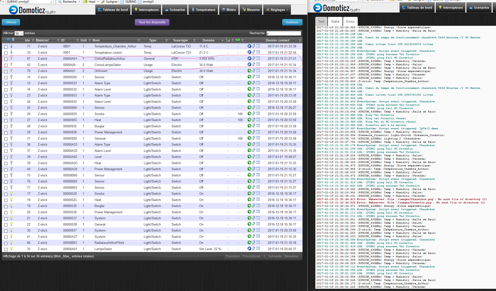

Message par Damsee »
Sauf erreur de ma part, le micromodule ZMNHJD1 ne permet pas la lecture de la consommation...
Tu dois le connecter avec un autre micro-module ZMNHAD1 pour cela.

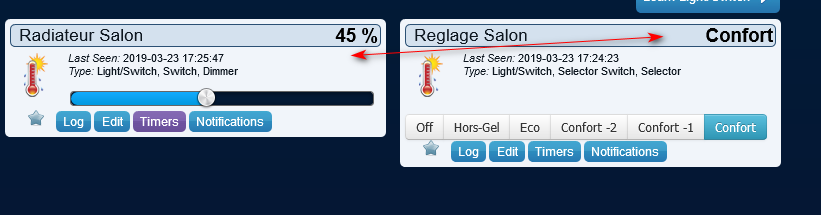

Ma question est comment faire pour remonter dans le Sélecteur Virtuel, lo'rder que l'on aurait appliqué directement sur le device Qubino ?
Je suis pas sur d'etre clair ... dans la copie ci-dessous par exemple les deux sont désynchronisé car j'ai manipulé la consigne directement sur le Device du Qubino (mis à 45) et le Selecteur Virtuel reste a Confort alors que je souhaiterai qu'il passe en Confort -1
