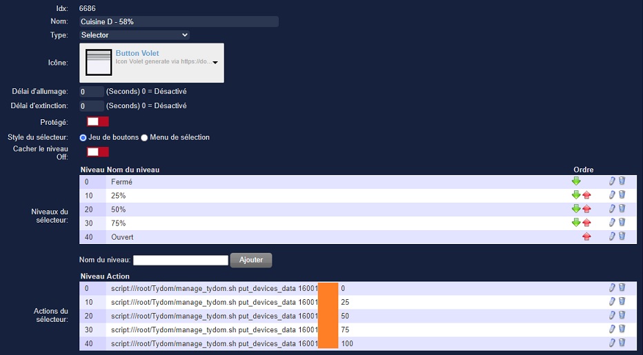

j'ai configuré dans domoticz un interrupteur virtuel à seuil par volet roulant :
j'ai configuré chacun des seuil (0 25% 50% 75% 100% une action qui appelle le script) :
par exemple pour ouvrir le volet dont l'ID Tydom est 1234546 a 25% il fait ajouter l'action suivante :
script:///root/Tydom/manage_tydom.sh put_devices_data 1234546 25
