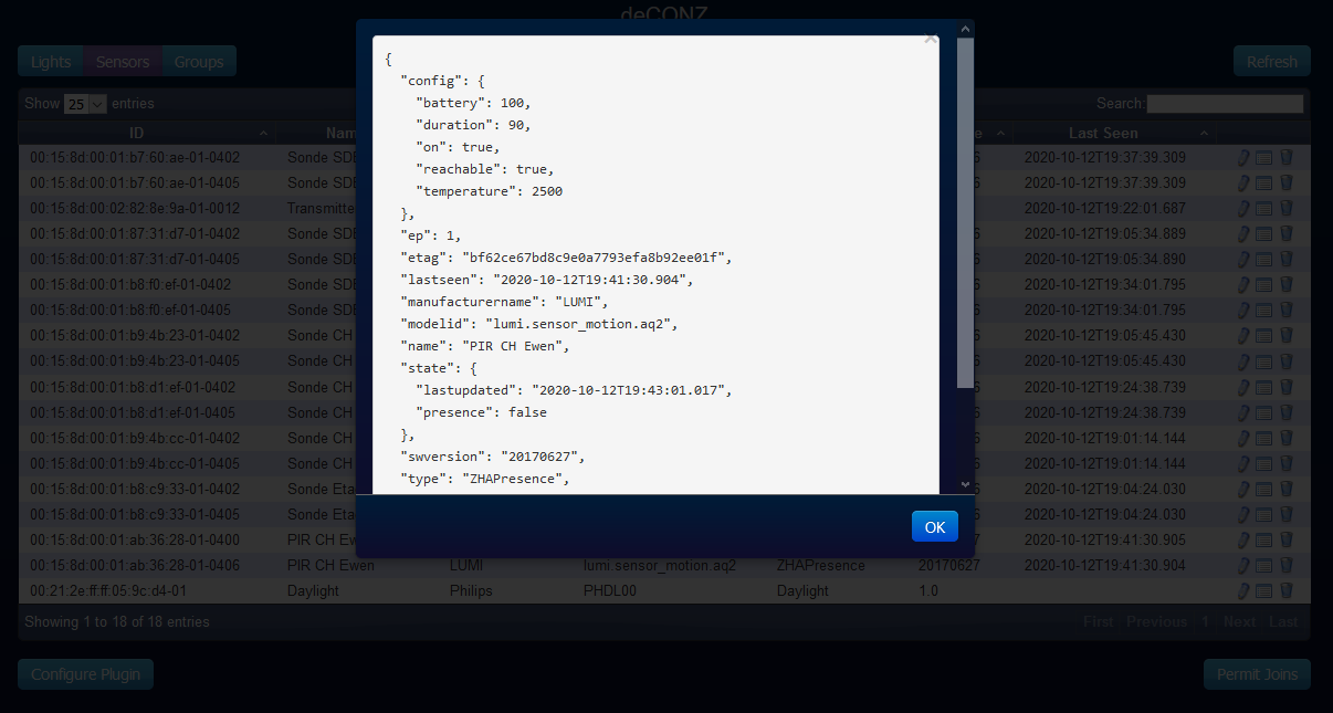

Hello, alors pour le message d'erreur, tu essayes d'envoyer un ordre au capteur de présence, et celui ci ne peut qu’émettre des commandes, pas en recevoir (normalement il n'y a pas de "off delay" sur le widget)
Pour deconz, le paramètre s’appelle "duration". La méthode change un peu aussi.
Dans domoticz tu vas te trouver avec un capteur qui passe a "on" a la premiere detection, et a "off" apres la valeur "duration".
Probleme, tu peux detecter le passage a "on" mais pas le passage a "off", tu dois donc passer par un script, tu as un exemple en LUA ici > https://github.com/Smanar/Domoticz-deCO ... us-sensors
En bas de la page, tu as la commande curl pour changer la valeur duration.

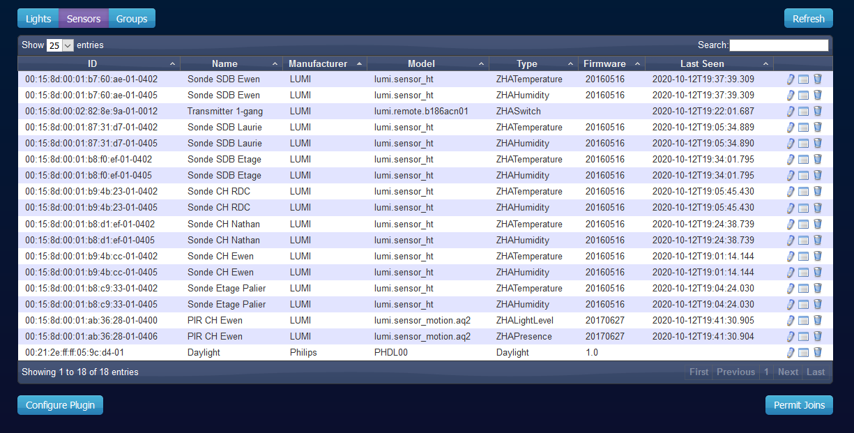

Sinon tu peux tester la future page custom pour deconz > https://github.com/Smanar/Domoticz-deCO ... e/frontend
Il te faut copier ces 2 fichiers dans Domoticz\www\templates et si ensuite dans domoticz tu vas dans la partie custom, tu vas avoir une page pour bricoler dans les devices deconz.

J'ai donc fait la procédure que tu m'as donnée mais je n'ai pas la possibilité de modifier les valeurs du capteur : je n'ai pas la même interface que toi.

Mince c'est ma faute.
Les bons fichiers sont ici https://github.com/Smanar/Domoticz-deCO ... 1/frontend
Dans les sensors, tu vas avoir une roue dentée (mais faudra peut etre vider le cache)
La derniere modif n'est pas encore sur son github.
