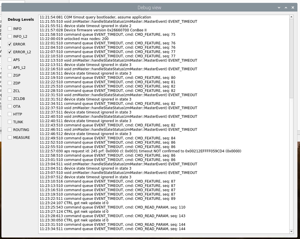

Mais mon installation n'est pas stable. Lorsque je me connecte en VNC sur mon Pi et que j'essaie de comprendre ce qu'il se passe, je constate qu'il y a souvent des déconnexions. De plus, l'appli me dit régulièrement qu'il y a un firmware update à faire (encore un à l'instant).
Bref, je tourne en rond sans savoir où chercher. Est-ce que qqn aurait une piste ?
Voici un exemple de log dans deCONZ :

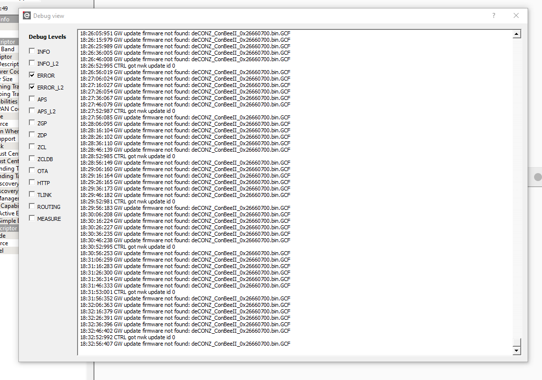

Salut Thorgal, encore merci de ton implication pour aider,
En parcourant internet j'ai effectivement vu que l'application windows était en quelque sorte le secours ultime. Je l'ai donc branchée dessus (c'est une clé Conbee II).
Voici maintenant l'erreur que j'ai :
Étonnant car j'ai justement fait la mise à jour. Voici d'ailleurs ce que me dit Phoscon :
Par contre, je n'ai plus de déconnexion sur windows, mais je n'arrive pas à inclure de nouveaux devices.

Non pour moi c'est pas bon, profites que tu sois sur windows pour faire une mise a jour manuelle du firmware (tu peux prendre la meme version que tu as deja si tu veux) https://github.com/dresden-elektronik/d ... in-windows
Pas normal que tu es ce message en boucle, et sur windows il n'y a pas 50 pannes possibles. Si ca marche toujours pas, il restera plus que le probleme de configuration.
