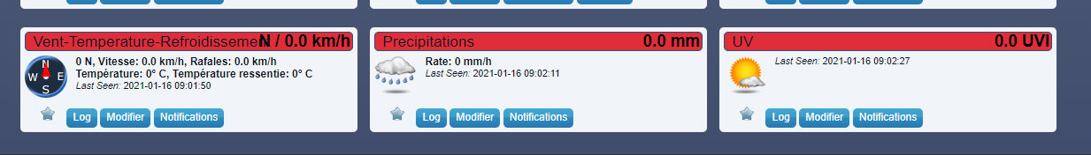

Je remonte ce post car j'ai un soucis !
Message :
2021-01-16 09:06:01.684 Error: EventSystem: in /home/pi/domoticz/scripts/lua/script_time_meteo.lua: /home/pi/domoticz/scripts/lua/script_time_meteo.lua:141: attempt to index a nil value (field '?')
C'est cette ligne ci :
local proba_pluie_h = {}                            -- Ajoutez, modifiez ou supprimez les variables proba_pluie_h[]
Mais je ne vois pas ce que je dois faire !
Une idée ?

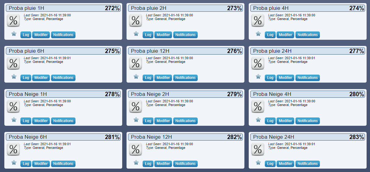

Keros a écrit : 16 janv. 2021, 09:35 Tu as créé les devices pour afficher les probabilités ?
Oui j'ai créé les devices
J'ai créé des devices avec IDX de 272 à 287

Merci pour ton aide.

Oui la ligne 141 c'est bien
proba_pluie_h = jsonValeur.hourly[i].rain
Erreur de ma part. Désolé
Message du log :
J'ai uniquement les probalités meige ou pluie
Mais les % ne me semblent pas logiques !
Pour le reste :
RaspberryPi - RFLink - Zwave - WH2600
Domoticz : 2020.2 | Dashticz : V3.12 Master | dzvents : 3.0.2 | Python : 3.7.3
