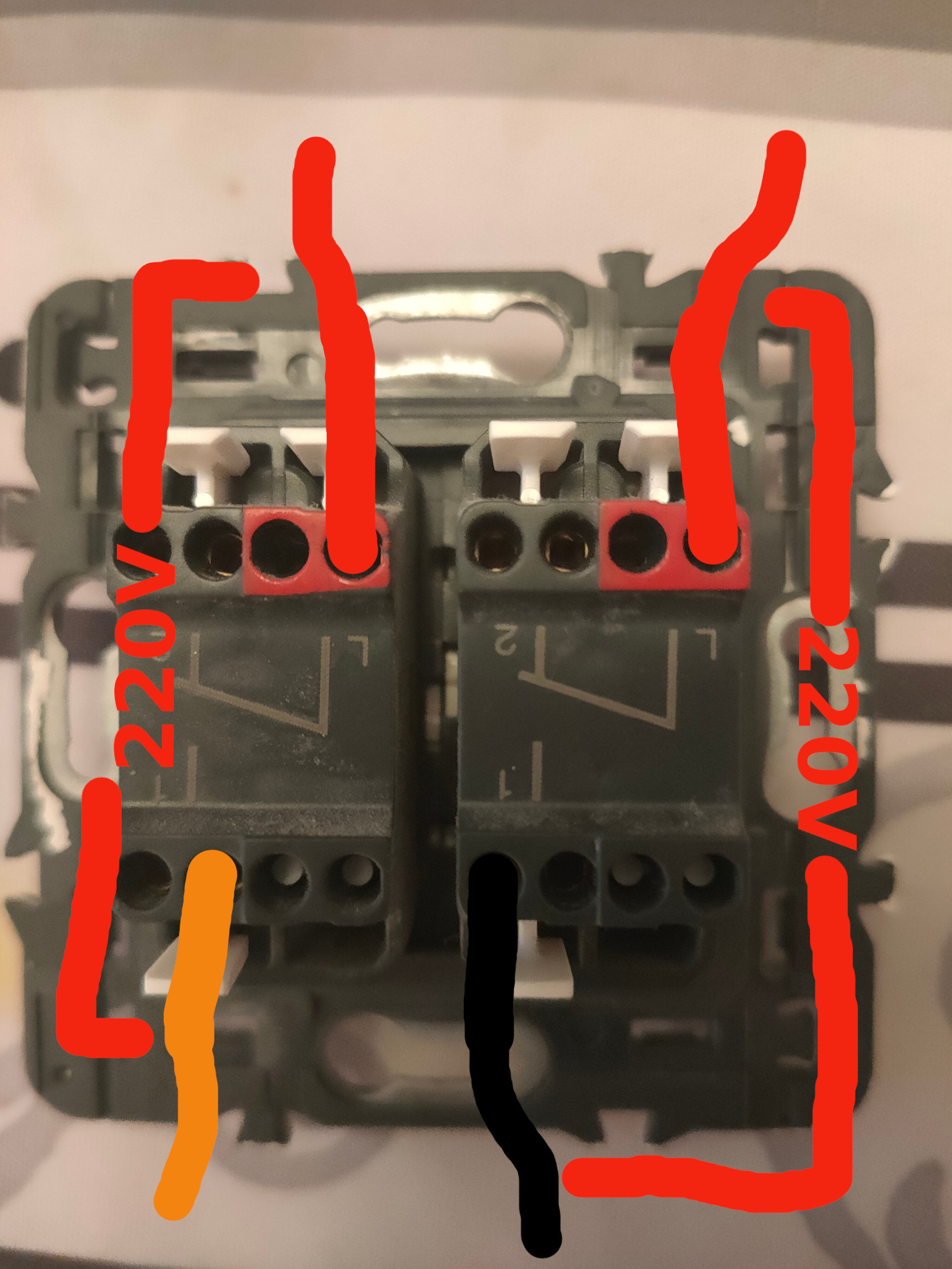

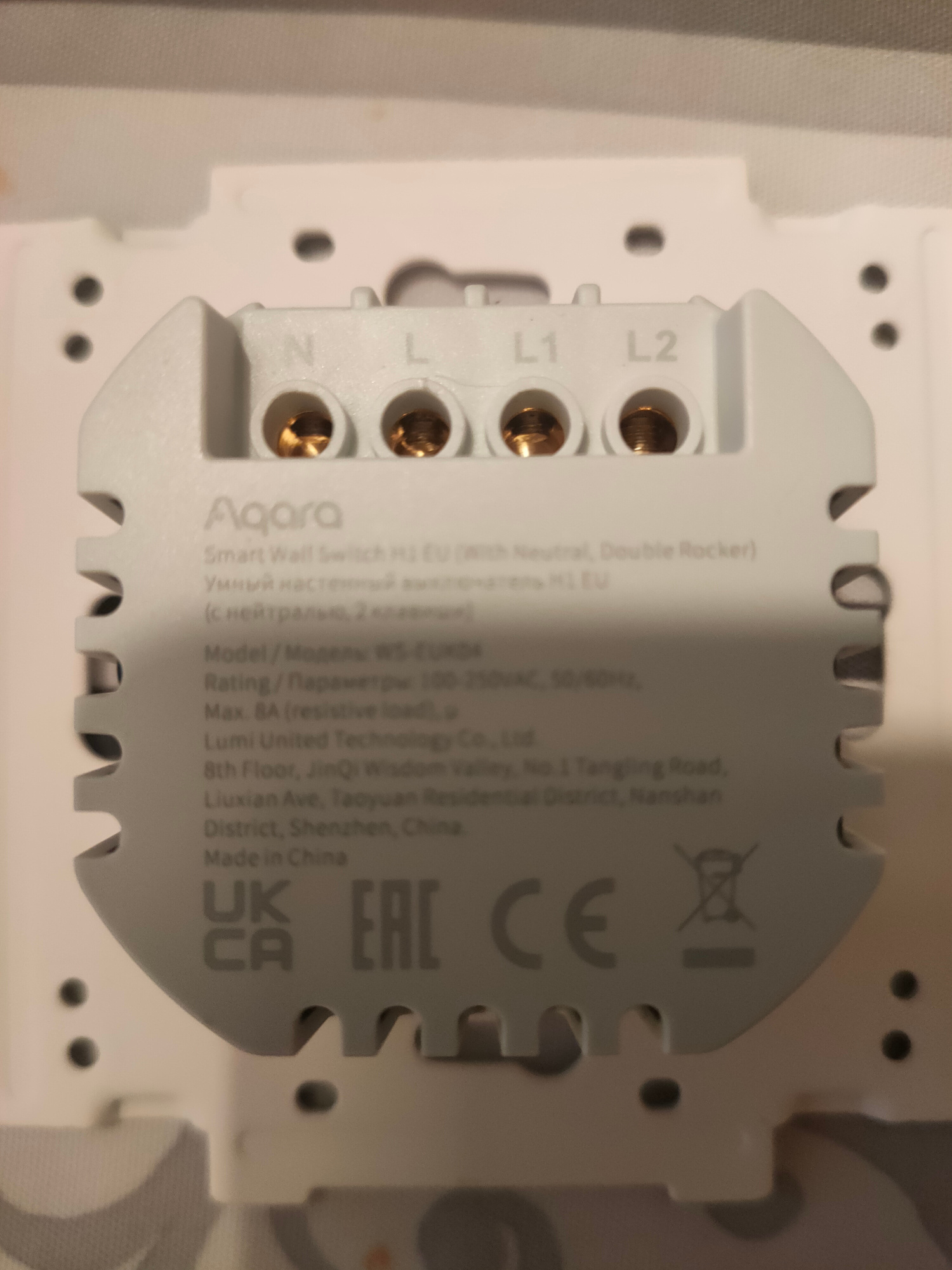

Je viens de recevoir un interrupteur « connecté » Aqara pour remplacer le Legrand qui est actuellement en place.
Le Soucis, c’est que je n’arrive pas à comprendre comment ce fichu interrupteur doit être câblé.
Le Legrand est assez facile à cerner. en mesurant mes tensions aux bornes de chaque interrupteur j’ai 2 phases et 2 neutres. Les 2 rouges étant certainement les 2 phases et le Orange et le noir les 2 neutres.
Mais du coup je ne comprend pas comment câbler le Aqara. Est-ce que je doit mettre les 2 neutres dans N et une Phase dans L1 et l’autre dans L2?
La notice Aqara est très succinte.
J’ai joins 2 photos, merci par avance pour votre aide

Les fils rouges sont en effet les phases.
Le noir et l'orange sont les fils qui vont vers tes lampes.
Tu n'as pas de neutre (fil bleu).
Ton interrupteur aqara nécessite un neutre pour fonctionner.
Soit tu trouves un neutre => Attention, on ne fait pas n'importe quoi.
Soit tu passes par un aqara sans neutre.
J'espère qu'il ne s'agit pas d'un ou de 2 va-et-vient parce que là...

C'est ce dont je me suis rendu compte.
Quel idiot, je n'ai pas compris ce que j'achetais. Je n'ai plus qu'à le revendre ou le renvoyer.
J'ai regardé dans le boîtier d'où viennent les fils, pas de neutre ni de terre.
J'ai une prise de courant à 40cm, mais je ne vois pas comment passer ne neutre dans des cloisons à l'aveugle.
Enfin, au moins j'aurais appris quelque chose.
