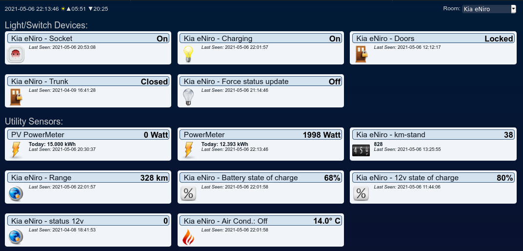

"Electric Car" dashboard:

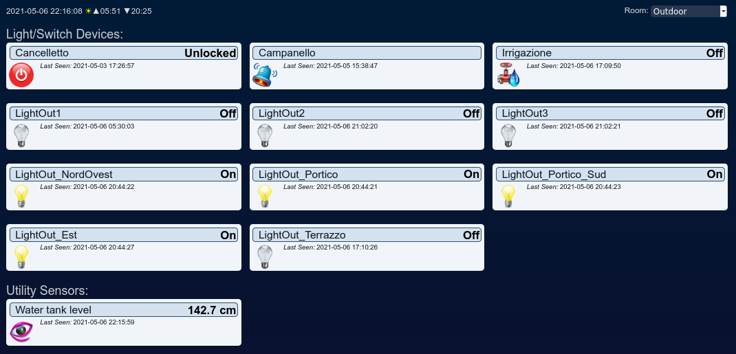

"Outdoor" dashboard:

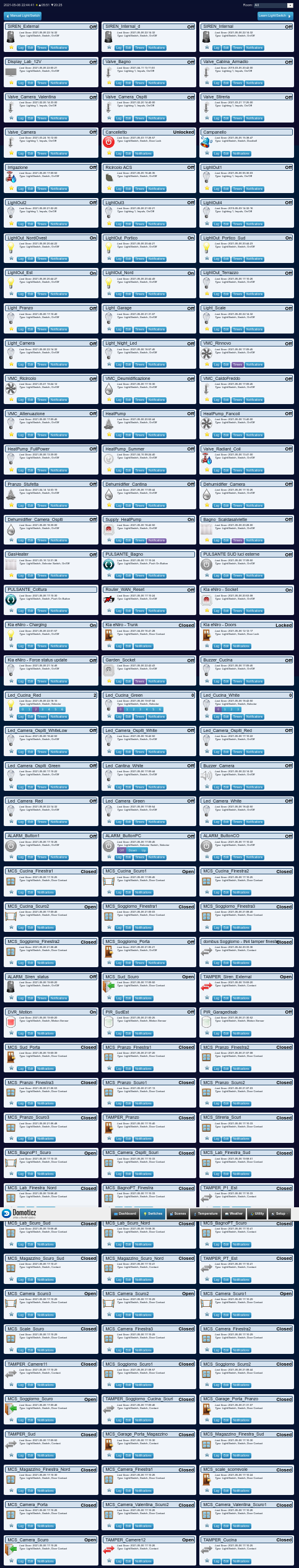

Panneau "Switches" (affichant une énorme liste de périphériques, principalement connectés aux modules DomBus) :
