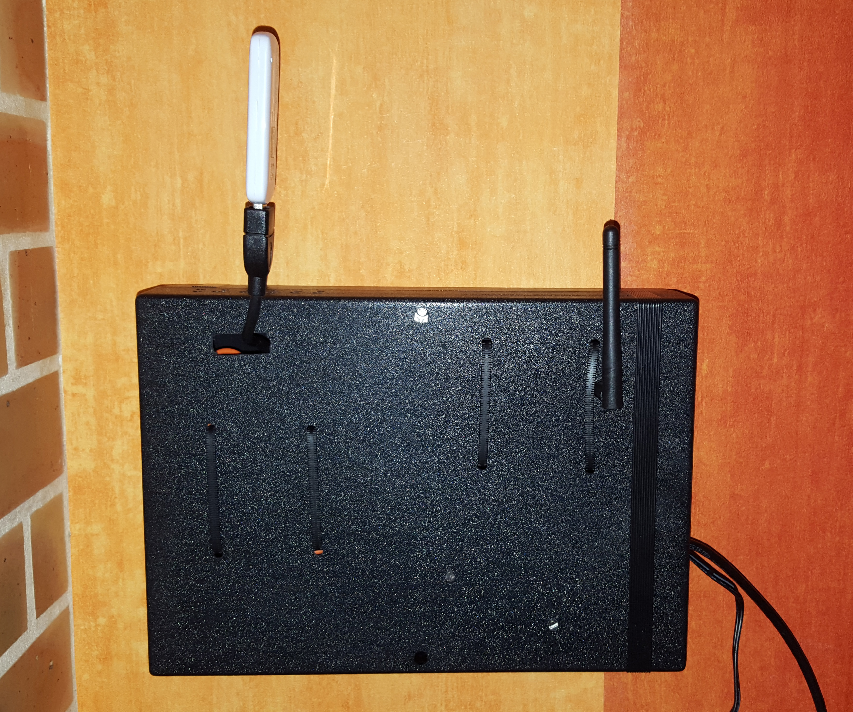

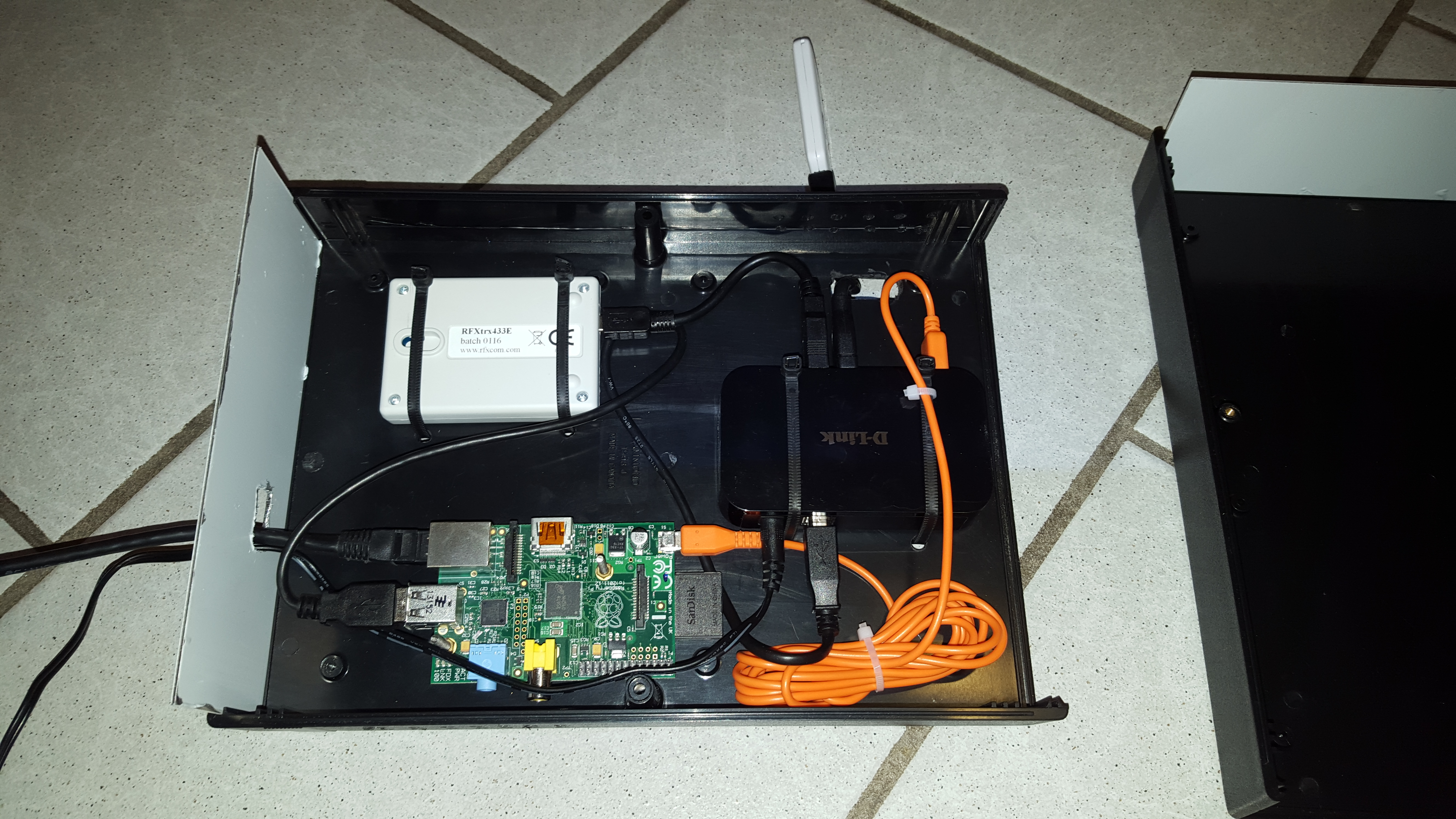

je viens de terminer ma Box Domoticz, si ça peut vous donner des idées...
-> Raspberry + RFXCOM + Clef AEON ZWAVE.
-> J'ai utilisé le boitier suivant :
http://www.conrad.fr/ce/fr/product/5388 ... AREA_14740 (il n'existe plus en noir visiblement. Dimensions : 280mm x 200mm x 76mm)
-> tout est fixé avec des colliers, sauf la Raspberry (vis)
-> j'ai acheté des câbles courts chez Conrad aussi (just un petit problème de taille pour le orange...)
-> pas mal de trous d'aération prévus (mais cela ne semble vraiment pas beaucoup chauffer)
Grande photo : http://www.blueplace.fr/divers/box1.jpg
Grande photo : http://www.blueplace.fr/divers/box2.jpg

salut,
merci de ton partage, joli travail.
juste une interrogation...
tu utilises le hub usb pour alimenter le raspberry, mais l'usb2 ne fournis en principe que 500mA alors qu'il est préconisé 1A et conseillé 2A..
https://www.raspberrypi.org/documentati ... /README.md
lorsque l'on sait que la durée de vie de la carte SD dépends également de la qualité de l'alime, je me pose la question.
j'ai un chargeur usb ici sur lequel est inscrit 2.5A, est ce que ton hub permet d'envoyer au moins 700mA, aurais tu une référence ?
Re: Box Domoticz
Hum très bonne remarque !vil1driver a écrit :salut,
J'avoue que je n'avais pas vraiment fait attention à ça...
Du coup je me suis penché sur la question -> c'est le Hub 7 ports USB 2.0 DUB-H7 de D-Link dont les caractéristiques (http://www.dlink.com/fr/fr/home-solutio ... b-2-0-hub#) sont :
Mode Standard :
- 0,5 A sur les sept ports en façade
Mode Fast Charge :
- 0,5 A sur les cinq ports blancs
- 1,2 A sur les deux ports noirs
Et oui, ce hub a deux "modes", et 2 deux types de ports (des prises blanches, et des prises noires)
J'avais branché la raspberry sur un port blanc, alors qu'utiliser un noir est donc bien plus adapté.
Je viens de corriger cela en la branchant sur un port noir.
Ensuite la doc me dit "Fast-Charge Mode will be indicated by a green LED. Standard HUB mode will be indicated by a blue LED."
Or ma LED est verte. Je suis donc bien en "Fast Charge" donc avec 1,2 A sur les deux ports noirs.
Ouf...
