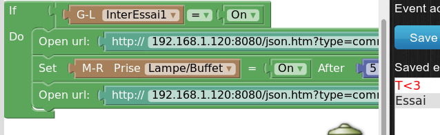

voila je voudrais faire un scenario dans lequel
on lance la commande
http://192.168.1.45:8080/json.htm?type= ... &passcode=
on attends 5s
puis on relance la même commande.
J'ai fait ce blocky :
Open url .... envoye un ordre de fermeture a un volet somfy.
Set Prise buffet ..... 5 s et là pour faire une temporisation de 5s
de nouveau
Open url .... qui donne l'ordre au volet d'arréter de se fermer.
Je fais cela pour pouvoir, par la suite, commander la fermeture à un pourcentage donné (dépendant du temps de temporisation).
Mais ca ne marche pas! Ca déclenche bien la fermeture du volet mais pas son arret 5s plus tard, comme si le 2eme Open url n'était pas vu.
Avez vous une idée?
En outre l'allumage de la lampe ne sert à rien, si ce n'est faire la temporisation, par quoi le remplacer?

salut,
et si tu mets ton url dans 'action On' de ta lampe avec un délai sur le retard de 5s ?

@vil1driver : Bonne idée, ca marche!
reste à créer un device virtuel pour pas que la lampe du buffet ne s'allume quand je veux fermer mon volet à moitié!

Le problème est plus général, je pense.
Dans un script LUA, on ne peut mettre qu'un seul "OpenURL" :
commandArray['OpenURL'] = 'http://server/api'
J'ai l'impression que ça doit être la même chose en Blocky...

hobbe a écrit :Le problème est plus général, je pense.
Je viens de voir (et comprendre) dans le Wiki Domoticz, comment ajouter plusieurs OpenURL dans un même script.
commandArray[1]={['OpenURL']='www.cam1.com/api/movecamtopreset.cgi' }
commandArray[2]={['OpenURL']='www.cam2.com/api/movecamtopreset.cgi' }
commandArray[3]={['OpenURL']='www.cam3.com/api/movecamtopreset.cgi' }
