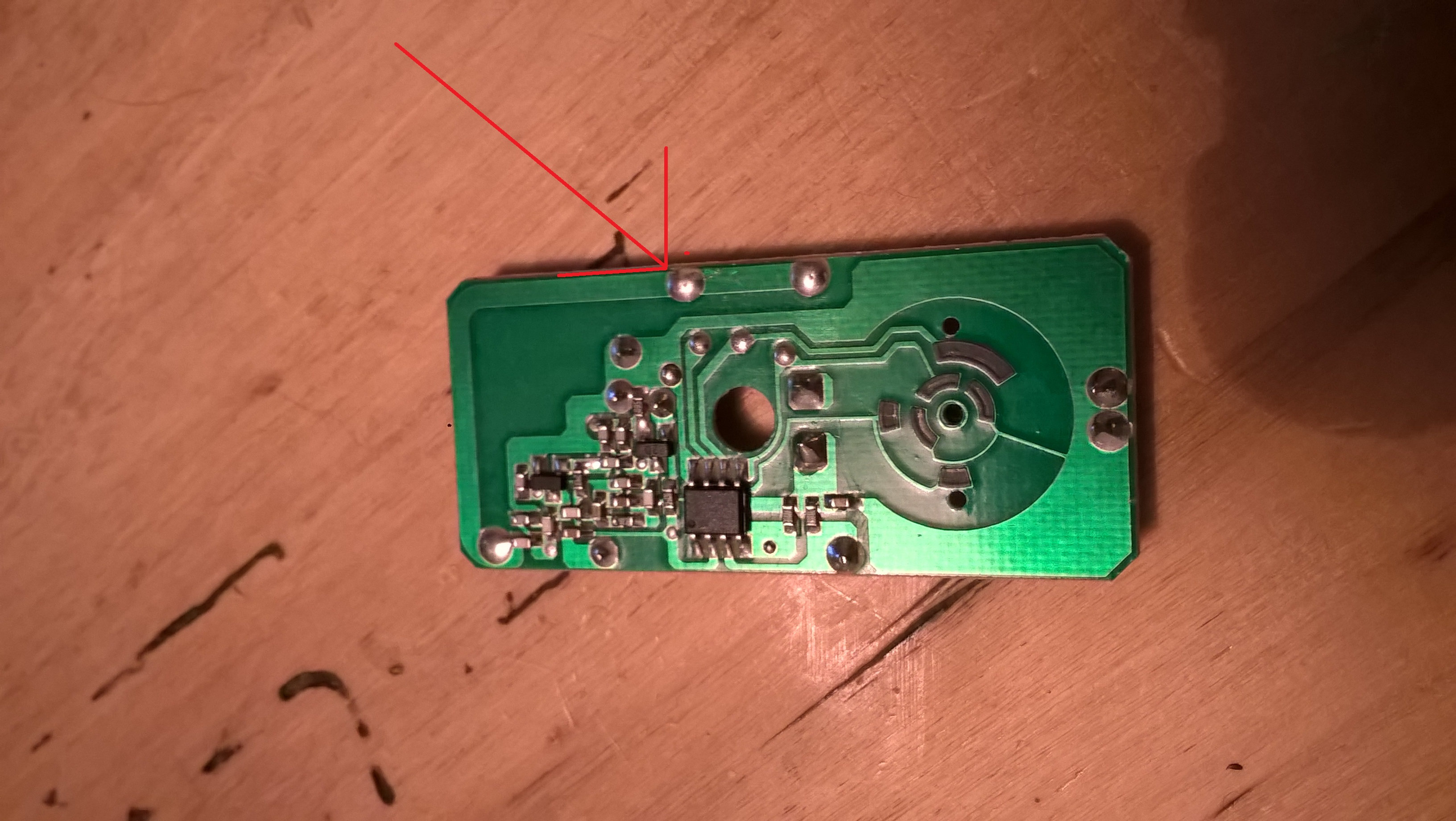

Super merci pour ta réponse, je viens de démonter le capteur de porte (le gros bloque avec la pile), je pensais trouver naïvement un emplacement avec écris ant mais rien et je sais pas du tout ou souder le fil !

Ils ont du changer de circuit imprimé, n'aurais-tu pas une petite torsade en cuivre dessus ?

je n'ai pas de petit zigouigoui sur le circuit imprimé voici des photos

Je me demande si ça ne serait pas ça ton antenne, à vérifier. :?

Jai test le de souder a plusieurs endroits, rien n'y fait la portée est vraiment ridicule je assez déçu du matos. Merci pour ton aide
