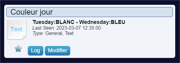

ne trouvant pas chaussure à mon pied, j'ai créé ce script LUA que je partage.
Normalement il est facile à comprendre, rien de sorcier. Il ne met à jour qu'un device de type text mais facilement adaptable à des switch etc..
time = os.date("*t") -- put the time/date table in variable time
local heure_execution = 11
local minute_execution = 50
local ttidx = 816
if (time.hour==heure_execution) and time.min==minute_execution then
    print ("Tempo");
    json = (loadfile "/home/pi/domoticz/scripts/lua/JSON.lua")()
    --https://www.domoticz.com/wiki/Lua_-_json.lua
    --https://easydomoticz.com/forum/viewtopic.php?t=9015&start=20
    local today=tostring(os.date("%Y-%m-%d"))
    local config=assert(io.popen('curl \"https://particulier.edf.fr/services/rest/referentiel/searchTempoStore?dateRelevant='..today..'\"'))
    local tempo = config:read('*all')
    -- print (location)
    --modèle exemple {"couleurJourJ":"TEMPO_ROUGE","couleurJourJ1":"TEMPO_ROUGE"}
    config:close()
    local jsonTempo = json:decode(tempo)
    --print (jsonTempo.couleurJourJ)
    --print (jsonTempo.couleurJourJ1)
    local DateJour=tostring(os.date("%A"))
    local DateJourPlus1 = tostring(os.date('%A', (os.time()+ 60*60*24)))
    commandArray['UpdateDevice'] = ttidx.."|0|"..DateJour..":"..string.gsub(jsonTempo.couleurJourJ, "TEMPO_", "").." - "..DateJourPlus1..":"..string.gsub(jsonTempo.couleurJourJ1, "TEMPO_", "")
ça donnera ça:
Capture d’écran 2023-02-11 122222.png (11.15 Kio) Consulté 5431 fois
