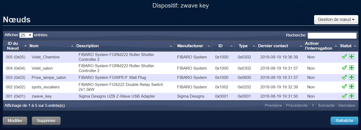

Pour apporter une précision à ma question, je vous mets un screen de ma page "matériel"
On voit bien tous mes modules, mais mes modules volets n'apparaissent pas dans la section "interrupteurs" et je ne peux pas non plus les inclure dans un scénario.

Wt la page dispositif cela dit quoi?

Il faut les rajouter depuis la page dispositifs.
