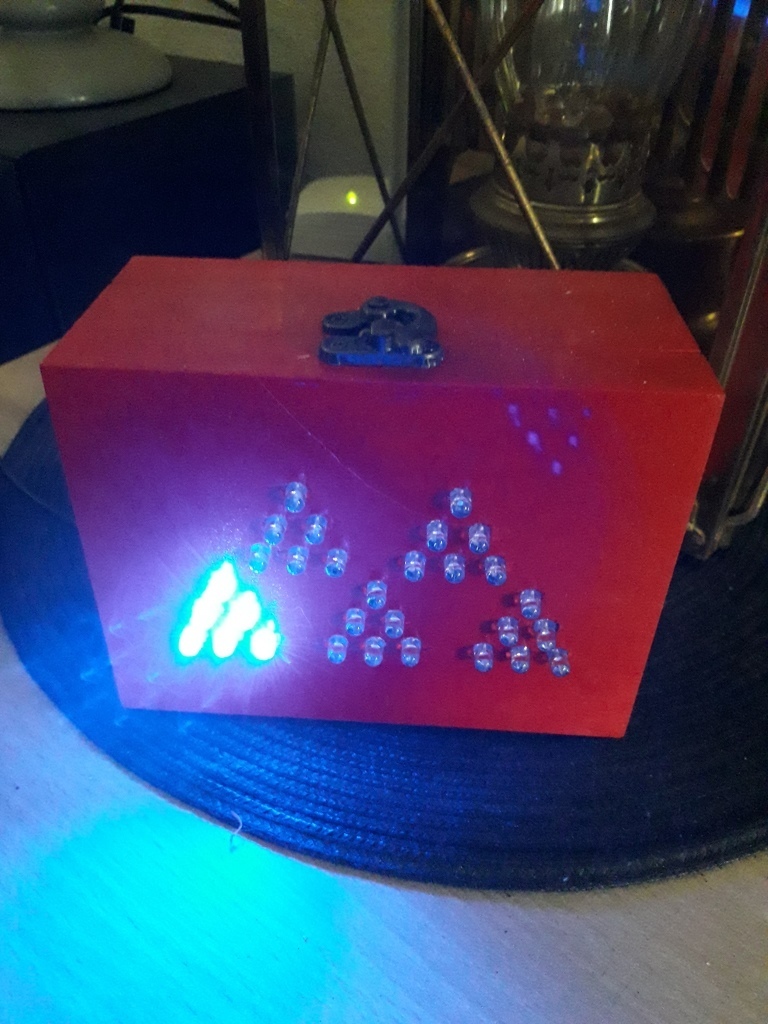

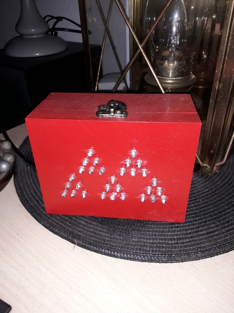

- RMinder : objet de conception personnelle, un Wemos D1 pilotant 5 groupes de leds de couleurs différentes (bleu, blanc, rouge, jaune, vert), couplées à des scripts LUA pour les allumer sur des évènements. Bleu jour des poubelles normales, jaune jour des poubelles recyclables, blanc température extérieure proche du gel, rouge erreur de communication d’un device Wifi, vert jour pour arroser les plantes vertes)

Photos du RMinder
