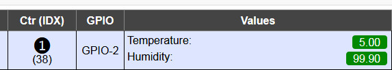

J'ai un capteur DHT22 sur un Wemod D1 en ESPEasy qui mesure la température extérieure. Or depuis environ un mois, l'humidité resté bloquée à 99,9%
Aucun problème avant, cet été tout marchait bien. Capteur HS ?

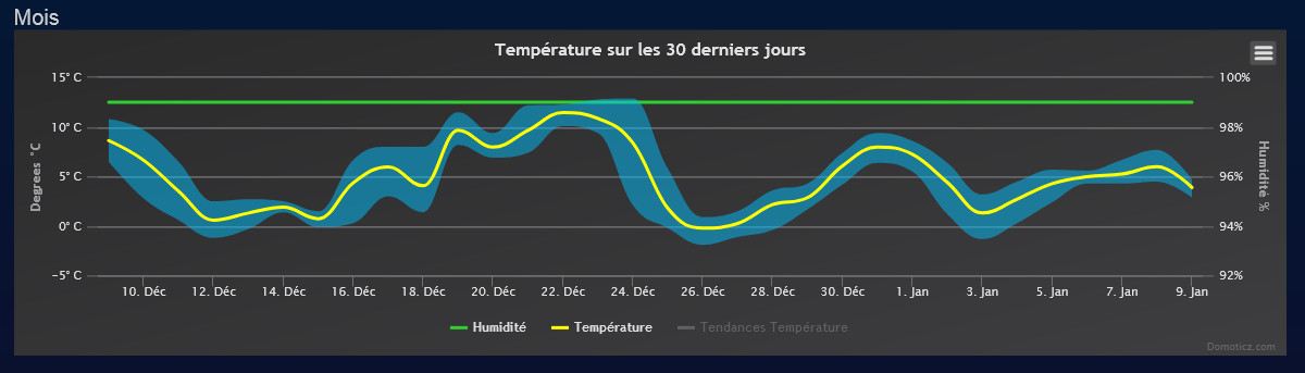

J'en ai remplacé un qui était souvent à plus de 99% en extérieur, ça n'a rien changé, j'ai toujours des valeurs à plus de 99% (voir après 17h sur le graphique).
Screenshot_2019-01-09 Domoticz.png (38.29 Kio) Consulté 4805 fois
Dans la même période, un capteur BME280 ayant la même orientation nord à quelques mètres du premier donne des valeurs beaucoup plus réalistes (d'après moi :D ).
Screenshot_2019-01-09 Domoticz(1).png (43.81 Kio) Consulté 4805 fois
En gros, je ne crois pas trop que ce capteur soit capable de donner une valeur hygrométrique valable en extérieur.
Je précise qu'aucun des deux n'est exposé à la pluie.
