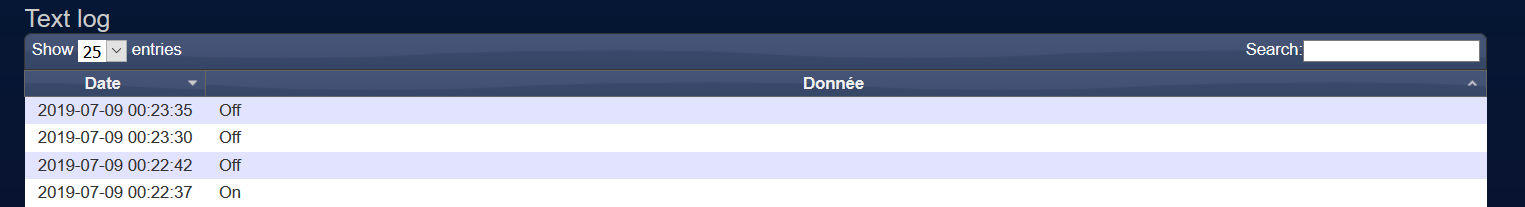

Je me retrouve avec 7 devices (cf capture écran) qui ne me parlent pas du tout
