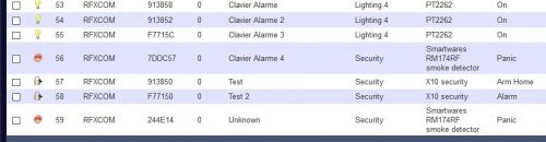

j'ai une version Domoticz 4.9700 installée sur un NAS de Synology.
je dispose d'un RFXCOM - RFXtrx433XL (firmware 1037) et d'un clavier Chuango KP-700 que j'aimerais utilisé pour activer ou désactiver une alarme programmée sur domoticz.
je ne vois pas le clavier Chuango KP-700 apparaitre dans la liste des dispositifs.
Y a t'il une procédure particulière à suivre pour jumeler ces équipements ?
RFXtrx433XL et clavier Chuango KP-700
- Pièces jointes
- Capture d’écran 2019-03-21 à 07.40.25.png (66.39 Kio) Consulté 4455 fois
Re: RFXtrx433XL et clavier Chuango KP-700
Après une mise à jour du firmware (et un plantage) et en ajoutant Lightning4, le clavier est apparu sur domoticz comme une alarme.
Maintenant reste à programmer pour explorer l'objet en récupérant son état ou en le modifiant.

Bonjour à tous !
Je viens de configurer mon clavier pour ceux que ça intéresse.
Il faut savoir que d'après la doc officielle de RFXCom, les dispositifs Chuango ne peuvent pas être pilotés : le RFXCom est seulement en réception.
Il faut activer les protocoles Lighting 4 et X10 du RFXCom (j'ai commencé seulement le Lighing 4, mais j'avais seulement des interrupteurs style Lumière qui venaient s'ajouter, mais leurs état ne changaient pas).
Après avoir activé les deux protocoles, j'ai donc eu un Dispositif Alarme qui s'est ajouté (le numéro 57), et qui reçoit les états du clavier : Alarme armée, Alarme désactivée, Alarme présence (pour activer seulement les capteurs extérieurs) et Alerte (le bouton SOS)
Il ne reste plus qu'à intégrer cela dans les scripts et je pense que cette alarme sera pleinement utilisée !
