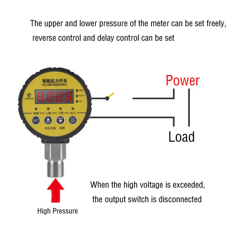

J'ai pensé aussi à remplacer le pressostat par un manomètre à commande :
https://ae01.alicdn.com/kf/H007ace46a06 ... 98ec7C.jpg
Et me servir de la commande comme interrupteur du circuit triphasé (contacteur si je dis pas de bêtise). L'avantage c'est que pour savoir si le courant est activé ou pas, la commande du manomètre est peut-être plus simple à "capter" que sur le pressostat (qui est en triphasé).
Je vais aussi regarder du côté du pressostat pour savoir si y'a moyen d'y brancher un relai monophasé ; ce qui reviendrait au même (sans avoir à acheter le manomètre
L'idéal serait même un manomètre connecté qui pourrait m'envoyer la valeur de la pression courante (je pourrai alors me baser sur la vraie pression et pas simplement sur le temps pendant lequel la pompe est alimentée). Mais je n'ai pas trouvé non plus...
