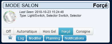

http://192.168.1.86:8080/json.htm?type=setused&idx=41&name=selecteur%20exemple&description=&switchtype=18&customimage=11&used=truePar contre, je suis preneur de cette icone. Merci.fking a écrit : 07 déc. 2018, 17:13 Comme ça ?
Par contre l'icône ne change pas en fonction de la position du sélecteur. C'est juste décoratif.
Ça ne règle pas le problème, cette manip n'est valable que pour un interrupteur, pas un sélecteur.
