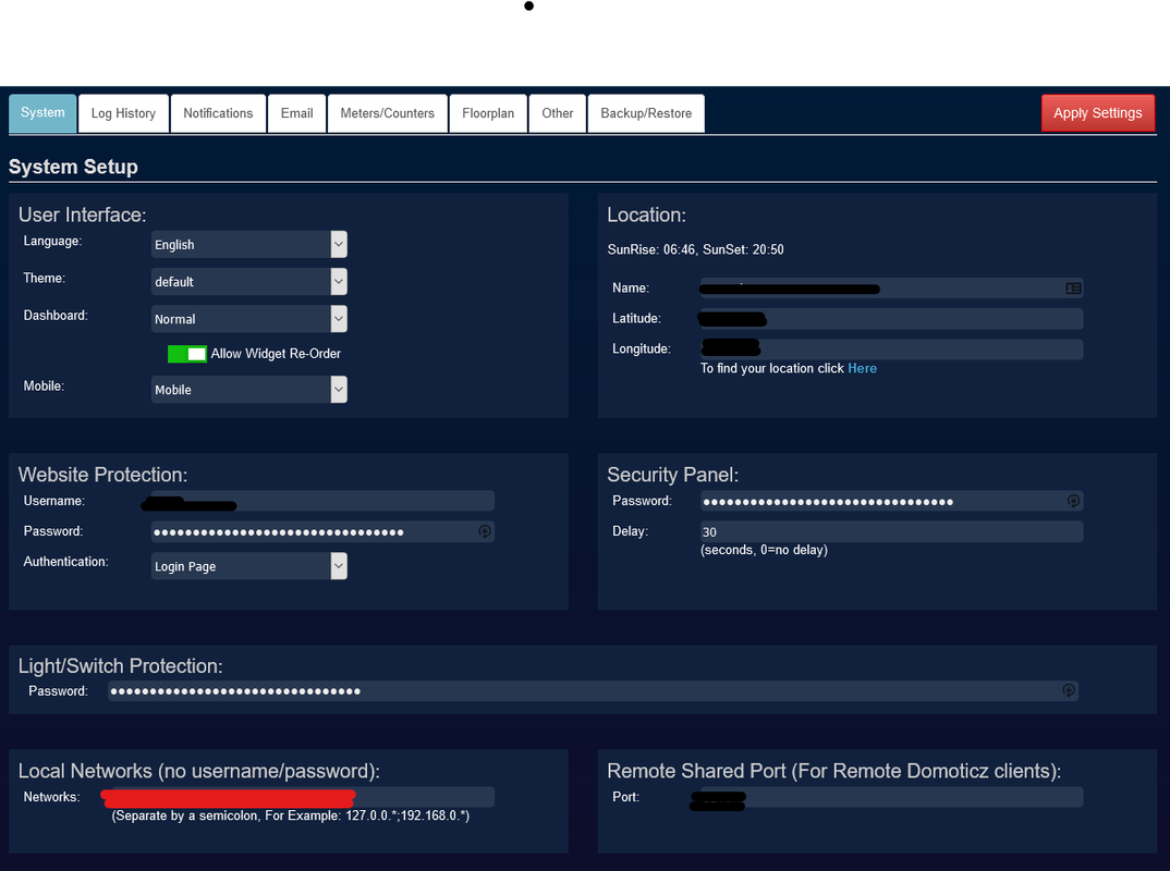

Je pense que c'est mon URL qui ne veut pas fonctionner. En le testant avec curl, j'obtient une erreur 401
curl -k -d 'fun=racp&node=007' -X POST http://192.168.1.20:8084/ozwcp/refreshpost.html
<html><head><title>Unauthorized</title></head><body><h1>401 Unauthorized</h1></body></html>aurelien:~ aurelien$
sur le forum anglais, ils parlent de d'ajout de l'IP dans la "white list" dans la configuration de domoticz. Je pense que c'est là mon pb, je ne sais pas comment faire.
Une idée ?

C'est moi qui parle de "white list" dans le forum anglais. Tu la trouves dans les paramètres. Elle te permet de définir les adresses de ton réseau local qui peut accéder à Domoticz. Pour ma part, il a fallu que j'y ajoute l'adresse du Pi sur lequel est installé Domoticz. (en rouge sur la capture d'écran)

Merci le script fonctionne bien après l'ajout en white list !
