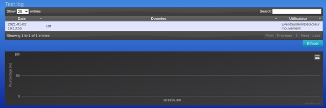

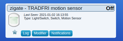

Si l'appairage Motion Zigate est ok, est-ce que vous recevez les évènements sur le widget créé ?
oma44
Messages : 5
Inscription : 31 déc. 2020, 11:17
Re: Association Ikea Motion sensor et Ikea Plug
Message par oma44 »
Bonjour Pipiche,
merci pour ta réponse.
A priori le widget ne reçoit pas d’événement.
J'ai recommencé l'inscription du motion sensor E1745 dans les dispositifs, voici le log:

une fois le motion sensor E1745 détecté voilà ce qui apparaît dans la liste des dispositifs:
Après validation du dispositif:
Mais dans le log du dispositif, malgré de nombreuses sollicitations, je n'ai aucune trace:
Nb: pour info j'ai un autre motion sensor Aqara de la marque Xiaomi qui lui fonctionne sans problème en intérieur. Je cherche à installer celui d'Ikea car il répond à la norme IP44 et peut fonctionner en extérieur.
