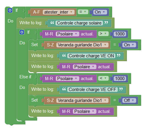

J'ai retenté le programme en Bloky
dans le log j'ai : >1000 ou <1000 donne le même résultat :shock: :?
 2020-05-27 08:45:17.238 Status: User: Admin initiated a switch command (894/atester_inter/On)
2020-05-27 08:45:17.431 Status: Controle charge solaire
2020-05-27 08:45:17.431 Status: Controle charge VE ON
2020-05-27 08:45:17.431 Status: 1271
2020-05-27 08:45:17.431 Status: Controle charge VE OFF
2020-05-27 08:45:17.432 Status: 1271
