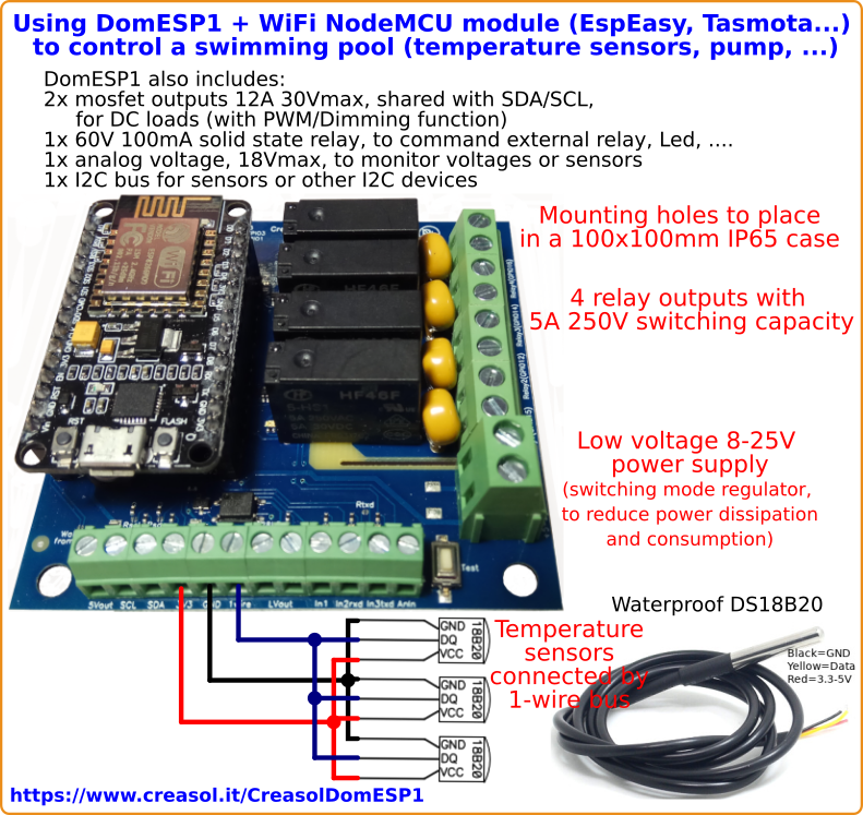

Vous pouvez utiliser la carte Creasol DomESP1 avec le module NodeMCU, et 2 capteurs étanches DS18B20.
De cette façon, vous disposez d'une carte WiFi unique avec jusqu'à 4 relais et 2 (ou plus) capteurs étanches que vous pouvez connecter en parallèle avec 20 m de fils ou plus.
Je recommande de programmer le module NodeMCU avec EspEasy: cela fonctionne comme un charme, avec Domoticz.

Je pense qu'il est très simple de faire ce dont vous avez besoin et je suggère d'utiliser le firmware ESPEasy avec le script simple écrit ci-dessus.
C'est le schéma utilisant la carte DomESP1, mais vous pouvez utiliser n'importe quelle carte pour ESP8266 qui est alimentée en basse tension (pour être sûr d'avoir une isolation galvanique du réseau 230V).
