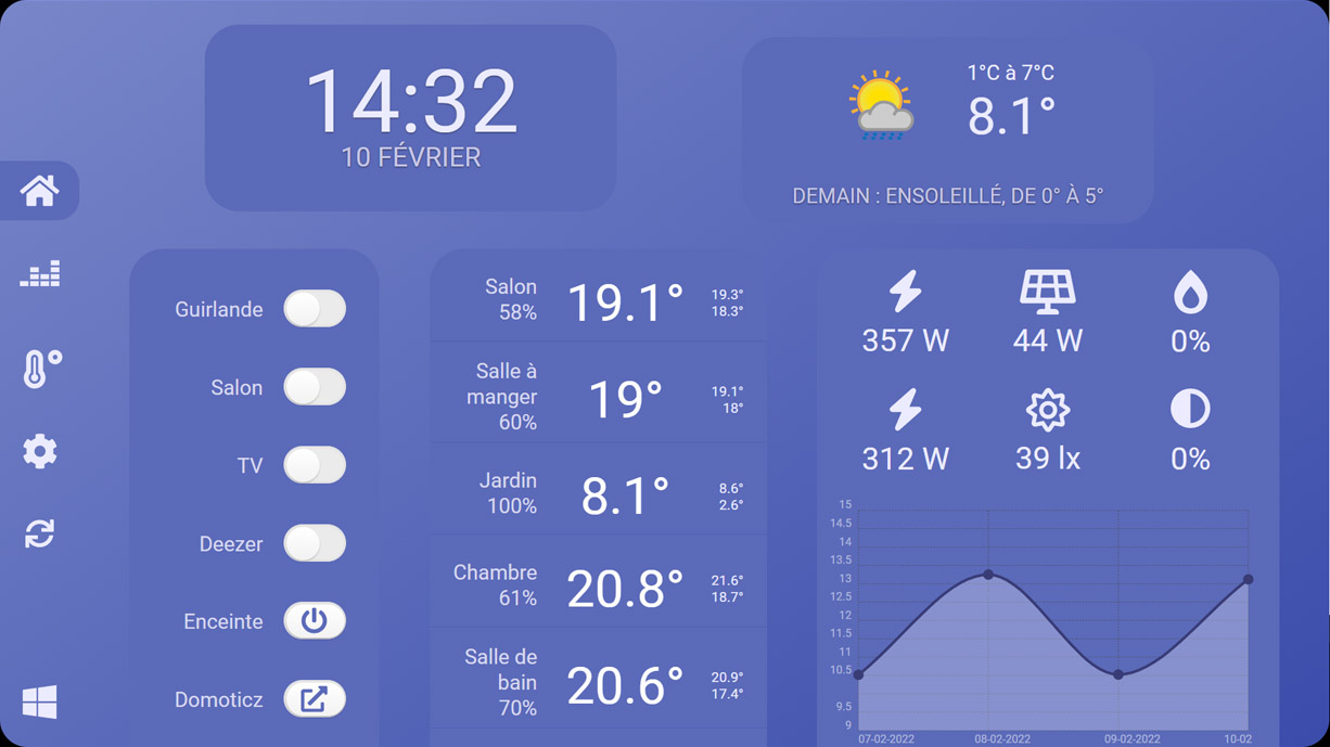

Quelques photos en plus :
L'interface web de la home : des interrupteurs, des températures, et dans le panneau à droite des données sur la production photovoltaïque, la consommation de la maison, la puissance en pct du chauffage, un graphique sur la conso elec de la maison
