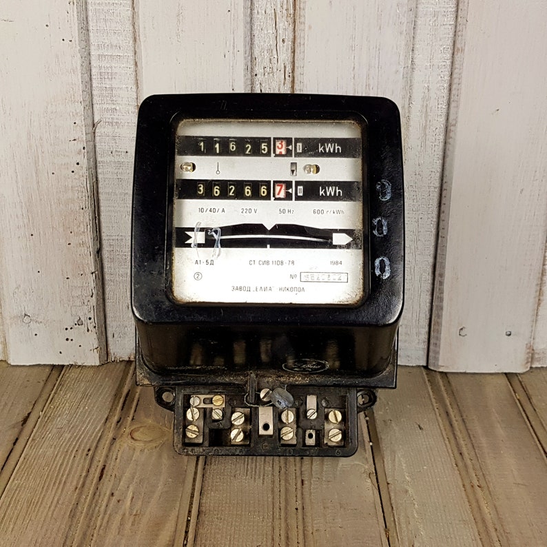

Hello les amis ,
je suis devant un cas un peu compliqué , je vous explique :
je dispose d'un compteur électrique ancien modèle avec deux idem ( jour et nuit ) .
je voudrais pouvoir mesurer la conso journalière de deux index .
le "problème" c'est que j'ai une installation photovoltaïque , donc le compteur tourne a l'envers ( du lundi au vendredi sur l'index jour et le samedi/ dimanche sur l'index nuit )
comment faire pour pouvoir automatiser la prise d'index ?
j'avais pensé a un raspberry avec camera et reconnaissance des caractères mais ça doit être chaud a faire
merci d'avance de vos idées
Belgo

Hello
Si j'ai bien compris, tu as ça: https://i.etsystatic.com/15337720/r/il/ ... 7_p2zn.jpg
Alors, perso, une solution a base de raspberry, camera + logiciel de reconnaissance de caractères, ça va être une usine a gaz.
Si j'étais à ta place, ( mais c'est pas le cas) , je partirais sur un remplacement du compteur existant par un truc comme celui-là:https://www.bis-electric.com/sous-compt ... tarif.html
Ca gère le double tarif et ça possède des sorties intéressantes en mode impulsions (sortie consommation et sortie injection). Aprés, gérer sur domoticz un compteur avec des impulsions en input , c'est plutôt simple.
Sinon, pour en revenir à ta question, et dans le cas ou tu pourrais pas changer le compteur, je chercherai dans un premier temps une solution pour empêcher le disque de tourner à l'envers, afin de ne pas fausser les index , puis seulement aprés une méthode pour les relever . Bref, pas de solution simple de mon point de vue , dsl

Merci Syl2222 pour la réponse ,
mais en effet je ne peux pas changer le compteur et c'est ne triphasé en plus .
et empêcher de faire tourner le disque a l'envers et a contre sens car en Belgique l'installation photovoltaïque décompte les Kw/h reinjectés sur le réseau . sans cela aucun intérêt a voir des panneaux solaires :-(

Possible de mettre une photo et le modèle du compteur ?

voici le compteur en question
