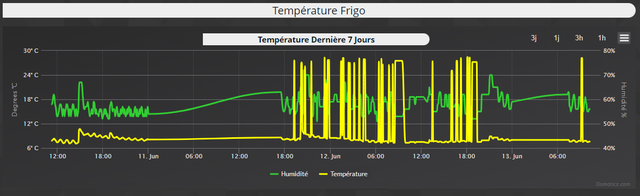

juin 12 21:44:31 domoticz systemd[1]: Started LSB: Home Automation System.je ne sais pas non plus si c'est lié mais les valeurs enregistrées de mes sondes de temperatures avec RFLink sont bizarres :
pour certaines sondes j'ai des valeurs aberrantes de 300 degrés !
