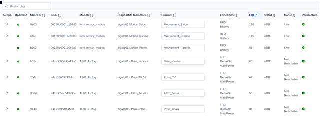

Il arrive un moment données que certain prise n'envois plus de données de Watt / Tension.
Pour remédier cela j'ai du refaire une analyse du maillage pour revoir les périphériques et cela a chaque fois que je ne reçois plus d'information.
J'ai installé des prises pour faire en sortes qu'ils soient le plus proche possible du coordinateur.
J'ai beau cherché partout mais j'ai pas trop trouvé les traces des logs disant que c'est perdu sauf sur l'interface ( No reachable ).

Donc pour vous ce sont des défaut de ces prises du coup ?
En effet comme tu dit, quand j'actionne ces prise , cela fonctionne ( localement ou via domoticz ).
Dans les logs , je recois de temps en temps :
2024-06-13 06:47:40,892 INFO    :b'Receive NACK from Filtre_bassin (3d64) clusterId: 0031 Status: a7'
2024-06-13 06:47:50,848 INFO    :b'Receive NACK from Filtre_bassin (3d64) clusterId: 0032 Status: a7'
Avez vous d'autre modèle de prise ou je peux certifier stable ?

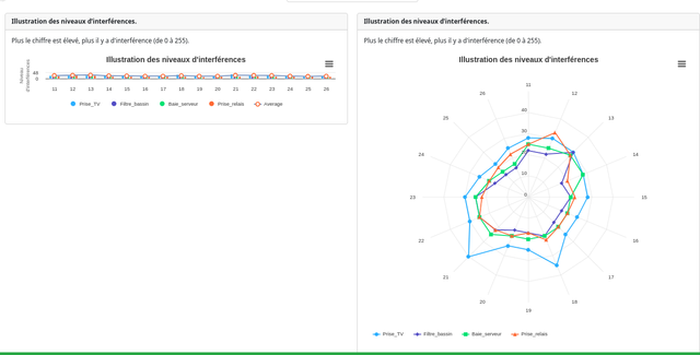

je regarderais à un problème d'interference.
Wifi vs. Zigbee qui sont tous les deux sur la meme bande de frequence 2.4 Ghz
réseau pas assez dense, et du coup les risques de pertes sont plus importantes.
Il y a pas mal de chose sur le wiki qui traite cela

Alors si la cause de ces pb de portée, c'est des interférences, cette prise est sur le canal 20 en Zigbee qui est en plein sur le canal 8 du 2.4GHz que j'ai dans mes combles (la Livebox, proche du coordinateur est elle sur le 1).
Problème, j'ai bien tenté de changer le canal zigbee côté plugin (pour le passer au 26 en bout de bande utilisable ou y'a personne en wifi chez moi et autour), ainsi que le Tx Pwr (passé de 20 à 23dB, vu que le sens posant pb est surtout coordinateur->objet un effet bénéfique était possible). Mais après redémarrage, changement Tx Pwr toujours là mais le canal est resté inchangé.
Je vais voir si je peux forcer un canal wifi 2.4GHz différent côté AP (Microtik permet plus de configuration qu'une LB!)...
EDIT: Ménage fait en wifi pour ce qui correspond au canal 20 zigbee, point de changements. Je pense que côté Tx pwr passer de 20 à 23 permis côté plugin ne change rien niveau coordinateur vu qu'il supporte 20 au max:
https://aeotec.freshdesk.com/support/so ... ifications
Ce coordinateur semble donc avoir un bilan radio un peu déséquilibré: Sensibilité OK en RX, mais côté TX il aurait mérité quelques dB de plus.
Ce qui est bizarre c'est que j'ai 2 prises quasiment en ligne à travers une première cloison de ma buanderie puis une seconde vers le garage, avec 4m pour la première et à peu près pareil pour la seconde et que la première est normalement capable de relayer la seconde côté topologie.
Niveau analyse interférences plugin cela donne ceci:
Clairement le 20 reste peu optimal malgré les changements, mais en changer n'a pas fonctionné pour moi.
Par contre, à observer les effets de mon changement de canal sur mon AP Microtik cela induit des changements côté LB4 qui passe du 1 au 11. Probable que des problèmes peu constants soient liés à ces saloperies de box qui changent de canal automatiquement sans forcément possibilité d'en imposer un pour l'utilisateur.
Stats plugin sur un arrêt pour nouvel essai changement de canal zigbee (12):

Confirme que du TX échoue côté coordinateur.
Mais hélas au redémarrage plugin:
 2024-06-14 08:41:45.917 Status: Zi-Stick: ++ Channel : 20
Changement channel 12 pas pris en compte, ce setting ne fonctionne pas au moins avec ce coordinateur.
foudepc83
Messages : 230
Inscription : 15 août 2016, 11:58
Re: Perte de Prise de temps en temps
Message par foudepc83 »
De mon coté il va falloir que je réinstalle Unifi pour contrôler ma borne wifi.
- Hier soir , j'ai déporté ma clef zigate , désactivé le wifi de la Bbox vu qu'il ne sert a rien .
- Ce matin :
2024-06-14 00:28:16,938 INFO    :b'Attribute Report | 6fae | 01 | 0000 | Basic | ff02 | Aqara_0000_ff02 | 42 | 0013 | lumi.sensor_motion |  |  | Lumi_fcc0 |  | 100121bd0b21a8132401000000002127002058 | 100121bd0b21a8132401000000002127002058 | 151 '
2024-06-14 00:28:51,754 INFO    :b'Receive NACK from Filtre_bassin (3d64) clusterId: 0031 Status: a7'
2024-06-14 00:28:51,775 INFO    :b'Receive NACK from Filtre_bassin (3d64) clusterId: 0032 Status: a7'
2024-06-14 00:29:51,652 INFO    :b'Receive NACK from Baie_serveur (b52e) clusterId: 0031 Status: a7'
2024-06-14 00:30:01,615 INFO    :b'Receive NACK from Baie_serveur (b52e) clusterId: 0032 Status: a7'
2024-06-14 00:30:51,551 INFO    :b'Receive NACK from Prise_relais (9143) clusterId: 0031 Status: a7'
2024-06-14 00:31:11,497 INFO    :b'Receive NACK from Prise_relais (9143) clusterId: 0032 Status: a7'
2024-06-14 00:38:09,258 INFO    :b'Attribute Report | bc60 | 01 | 0000 | Basic | ff02 | Aqara_0000_ff02 | 42 | 0013 | lumi.sensor_motion |  |  | Lumi_fcc0 |  | 100121bd0b21a8132401000000002113002057 | 100121bd0b21a8132401000000002113002057 | 91 '
On vois bien que les Aqara fonctionnent très bien , même ceux qui sont plus loin que les prises.
Voici les captures :
Pour que cela refonctionne , il faut que je lance une analyse du maillage, mais au bout d'un moment cela perd.
Bref , je recois le sonoff aujourd huis , je ferais un test.
