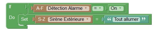

Quand mon script blocky se déclenche j'ai un message d'erreur dans les logs : Error: EventSystem: Malformed action sequence!
Voici le script :
Merci de votre aide.

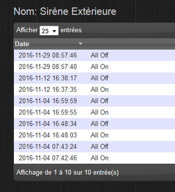

Et qu'indiquent les log en cliquant sur la tuile ?

Voici les logs de la sirène :
Le déclenchement de la sirène aujourd'hui est manuel, je voulais quand même m'assurer qu'elle fonctionnait bien :)

il ne s'agit pas d'écrire "Tout allumer" en toute lettre !
la commande doit être listée dans le menu déroulant de la tuile 'On' du menu 'logic'
tu ne peux pas assembler des morceaux qui ne sont pas de la même section.. !
choisi 'Group On' pour voir..
tu peux aussi aller dans les paramétrés de domoticz et choisir le type de commande pour ta sonnette
paramètres > autre > Commande de sonnette: > choix entre 'On' ou 'Group On'

Le Group On ne marche pas, j'ai déjà testé.
Par contre j'ai modifié l'option commande de sonnette, et du coup le set = on fonctionne en blocky.
CDonc problème résolu :)
