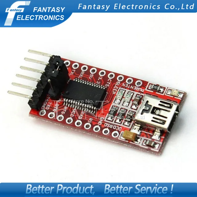

j'en ai un à la maison, je vais le flasher un de ces jours. Sache qu'il te faut ce genre de circuit (un convertisseur USB-série TTL en 3.3 volts):
Sur aliexpress ou ebay cherche "usb serial" perso j'ai jamais eu de soucis avec les chip FTDI (mais j'ai eu rencontré des difficulté avec les PL2303 de prolific).
Tu trouveras un tas de tuto sur le net pour le flash.
Perso je vais le flasher en EasyESP https://www.letscontrolit.com/wiki/index.php/ESPEasy j'ai déjà flashé un Sonoff de première génération et un TH10 aussi sans problème.
