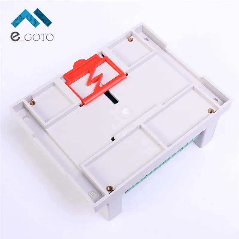

J'ai commandé il y a quelques semaines un module de 4 relais wifi sur aliexpress.
Avant de commander, je me renseigne sur le contrôleur.
Il s'agit d'un PSB-B04, comme certain Sonoff.
Il se contrôle d'ailleurs avec la même appli (et donc, passage par le cloud obligatoire/rédhibitoire)
Compatible avec certains Firmwares alternatifs comme ESPeasy ou ESPurna.
Il semble y avoir un accès au ports RX et TX, simplement en soudant des pins.
je me dis, cool ! ça me semble facile tout ça, ça remplacera mon relais Wifi maison.
Il est fourni avec un support compatible din, nickel pour mon tableau électrique :D
Et là, c'est le drame !
Je reçois ça :
C'est pas le bon contrôleur, il ne supporte que le 12V et le vendeur mais fait tourner en bourrique...
On ne désespère pas et on prends un voltmètre d'une main et google de l'autre.
Je trouve ça :
Après avoir jouer du fer à souder (et fait sauter une soudure... :( )
J'arrive à ça :
Il a fallu que j'accède directement à l'ESP8266ex et faire contact avec un pin pour flasher ESPeasy.
Les mises à jour suivantes se feront Over The Air, Ouf !
Et ça marche !
Les GPIO des relais sont les 12, 5, 4 et 15. Ils sont "active high".
Pour les entrées, ce sont les 0, 9, 10 et 14.
Honnêtement, pour le prix, choisissez un Sonoff 4 ch Pro.
Moins confidentiel et compatible 433 en plus, il sera à mon avis plus facile de le mettre en oeuvre. :)

Merci des infos format din ou pas je devine mal sur la photo

Oui oui, format din :
