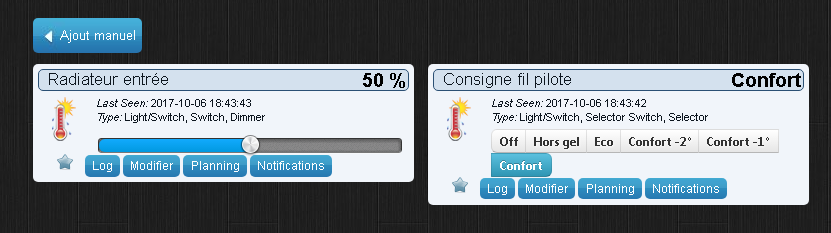

La suite ... bon je progresse, création d'un inter " radiateur entrée " et qui est piloté par un inter " consigne fil pilote " suivant les différents paliers de chauffe requis.

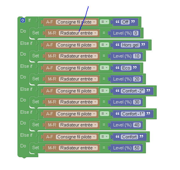

avec ce blocky :
La question est : si je créé mes autres inters comme sur la gauche pour " séjour " " cuisine " " chambre " etc... ,est-ce que je peux piloter ces autres radiateurs avec le même bouton " consigne fil pilote " sur la droite ? Si oui comment cela se traduit dans le blocky ?

je m réponds à moi même , j'ai trouvé pour piloter plusieurs radiateurs avec le même inter " consigne pilote " :idea:
