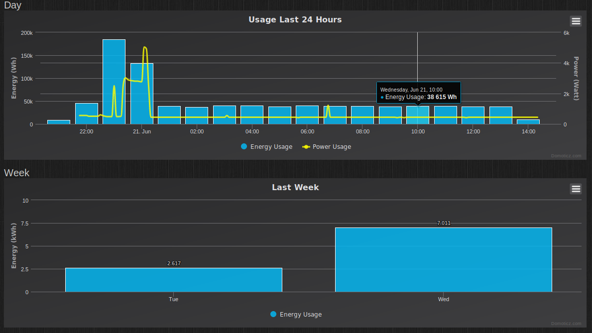

je vous partage ici un petit script qui à pour but de remplir un compteur de consommation virtuel
quel que soit l'équipement à suivre et la façon dont il est utilisé (manuellement, plannings, scripts, etc..)
il vous suffit de créer le(s) compteur(s) virtuel(s) depuis le matériel virtuel (dummy)
puis de renseigner le tableau en début de script en indiquant
le nom du dispositif à surveiller, sa puissance en watt et le nom du compteur associé.
surveillez autant de dispositifs que vous le souhaitez.. chaqun devant avoir son propre compteur.
