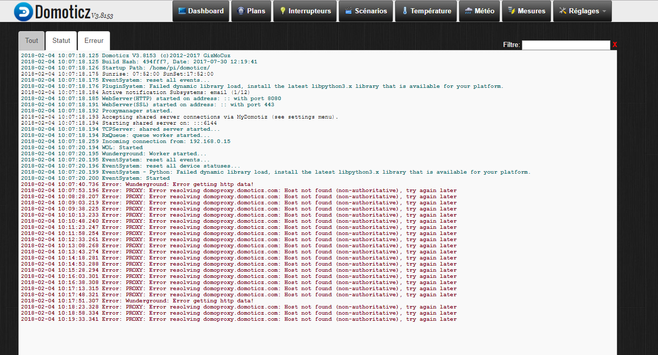

Par contre j'ai beau suivre differents tutos impossible d'ajouter un device meteo que ce soit darsky ou wunderground, je me rappel avoir reussit sans problemes quand j'ai teste domoticz sur windows mais là sur raspberrypi rien les devices n'apparaissent pas et j'ai ce message d'erreur dans les logs:
Error: PROXY: Error resolving domoproxy.domoticz.com: Host not found (non-authoritative), try again later
connaissez vous ce probleme

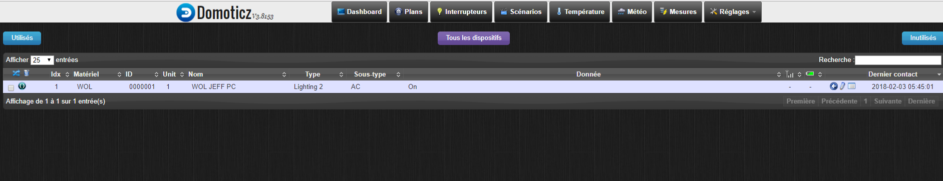

oui j'ai suivit a la lettre les tutos, j'ai teste avec wunderground et darsky... donc dans hardware, mais rien n'apparait dans device.... je sais que c'est par devices il me semble que l'on signal un materiel virtuel mais comme ils n'apparaissent pas..., ci joint les screenshots de harware et devices

j'ai touvé, il ne faut pas alloué darsky ou wunderground a ces dispositifs mais "dummy" pour creer les switches virtuels.
le probleme c'est que a part le barometre que ce soit dans wunderground ou darsky tout est a zero (vent, temperature humidité..) et je suis meme pas certains que le barometre soit juste.... est ce normal?

Ton message d'erreur est lié à MyDomoticz, pas à la météo.

dans les logs j'ai cette erreur:
EventSystem - Python: Failed dynamic library load, install the latest libpython3.x library that is available for your platform

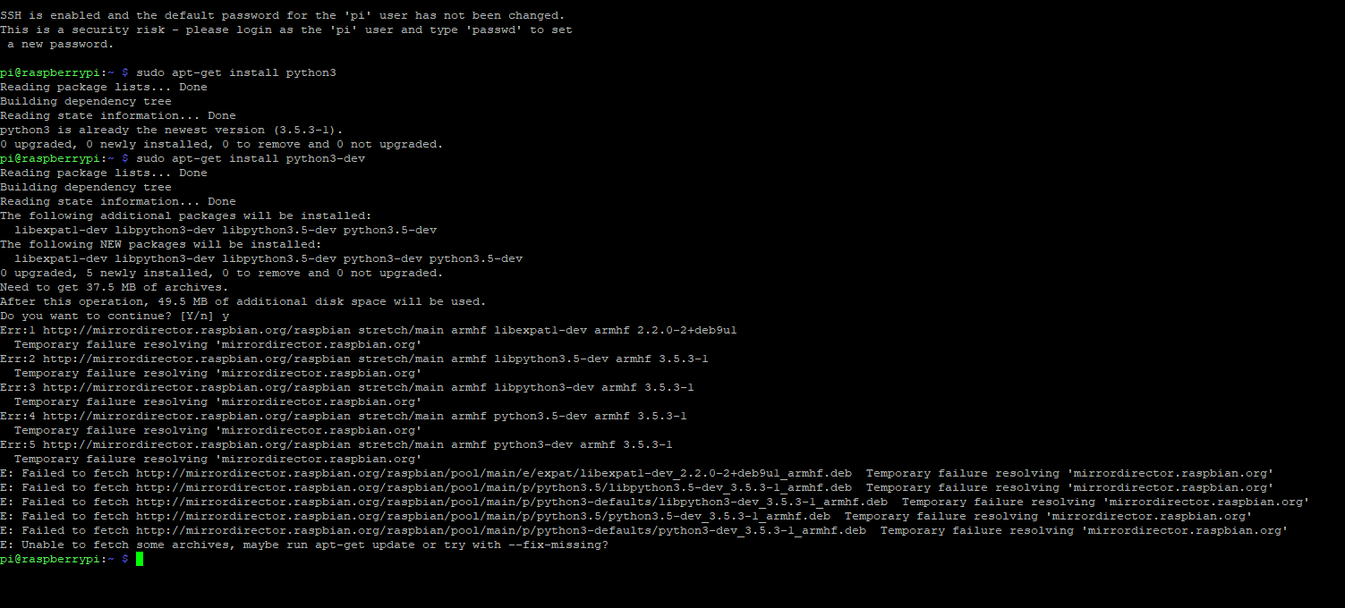

jai bien essayé ceci: # install dependencies
sudo apt-get install -y python3
il me dit que je l'ai dejà
donc je fais ceci:
# Domoticz Beta versions since V3.6129 also require...
sudo apt-get install -y python3-dev
mais il n'arrive pas a se connecter au mirroir server
donc je fais ceci:

Cela ressemble à un problème lié à ta connexion au net.
Que donne et ?
Que donne
ping 8.8.8.8Code : Tout sélectionner
ping www.google.frRe: Probleme ajout Meteo

Le ping n'est pas à faire depuis Windows
C'est pour diagnostiquer le problème sur ton raspberry donc c'est à faire également dans un terminal .
Mais tu as clairement un problème de dns dessus..
Que donne ceci ?
Que donne ceci ?
