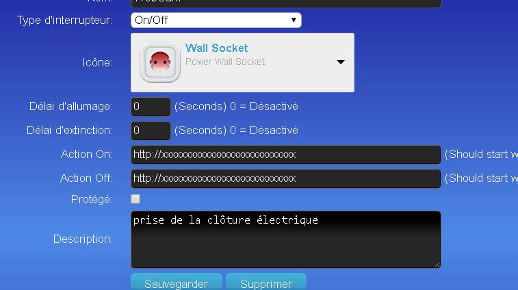

Je cherche à piloter des prises smartplug génériques commandées sur Amazon, et oui encore, de type Horsky.
J'ai pu lire dans les commentaires que au moins une personne avait pu la piloter avec domoticz !
Lien vers la rubrique (faire défiler légèrement) https://www.amazon.fr/Intelligente-Hors ... d=domoticz
Aussi l'idée que j'en ai est de créer un dummy avec une instruction http au passage à on et une autre au passage à off.
J'ai bien l'IP de la prise, mais je ne parviens pas à trouver ce qu'il faut pour lui envoyer des instructions.
D'ou cette bouteille à la mer, car j'utilise domoticz pour tout sauf pour les prises pour lesquelles j'utilise l'appli Android eFamilyCloud.
Pour quoi ces prise ? Pracequ'elles coutaient 10€ l'unité quand les autres Aeotec pratiquement 50€ pièce.
Merci pour vos idées que je m'empresserai d'essayer.
