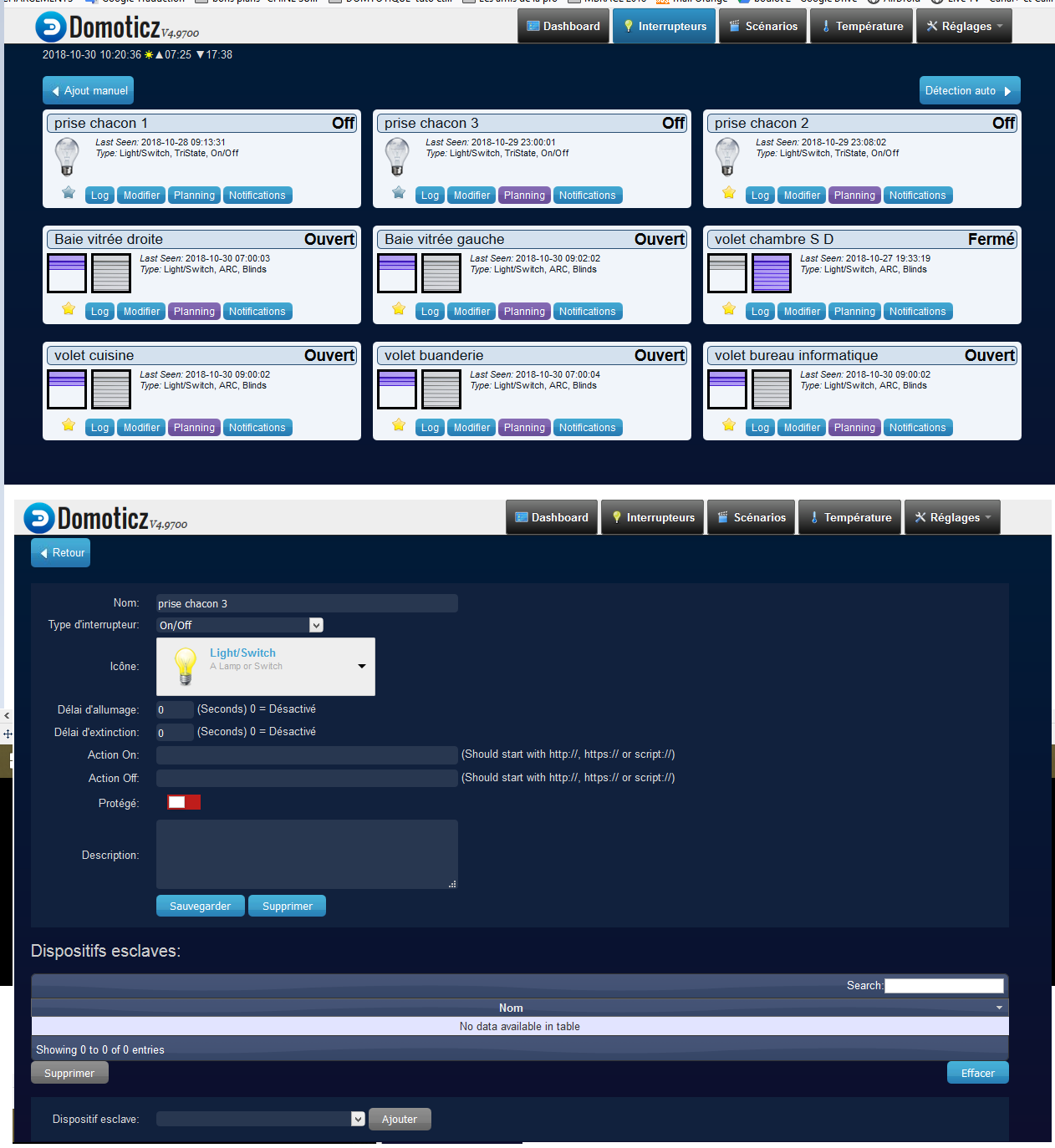

bonjour, j'ai 2 problèmes sur la modification et planification d'un interrupteur dans domoticz
1-sur l'interface web via un pc windows, je n'arrive pas à changer le nom d'un interrupteur, quand je click sur sauvegarder rien ne se passe.

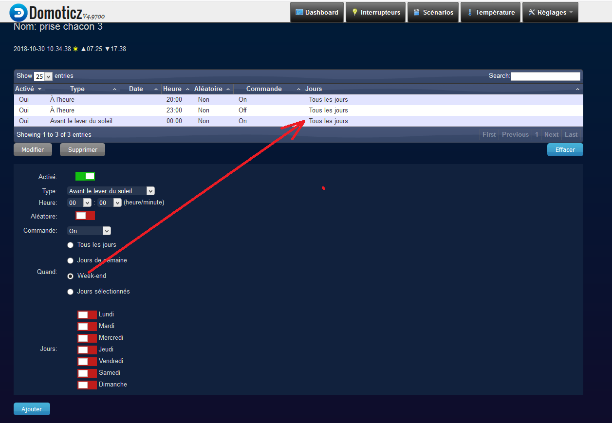

2-quand j'ajoute une planification d'un interrupteur, même si je selectionne l'heure et le week end c'est tous les jours qui est retenu!

j'ai été sous chrome pour avoir des précisions sur ce qui coince avec la console de dev (F12)
j'ai vidé le cache puis rechargé la page avec la console visible (choisir onglet network)
voila la ligne en rouge indiquant ce qui n'a pas été chargé :
ReferenceError: b64EncodeUnicode is not defined
at Object.updateDevice (DeviceLightEdit.js:540)
at fn (eval at compile (angular.min.js:242), <anonymous>:4:168)
at e (angular.min.js:288)
at m.$eval (angular.min.js:151)
at m.$apply (angular.min.js:151)
at HTMLFormElement.<anonymous> (angular.min.js:288)
at HTMLFormElement.dispatch (jquery-3.3.1.min.js:2)
at HTMLFormElement.y.handle (jquery-3.3.1.min.js:2)
(anonymous) @ angular.min.js:124
(anonymous) @ angular.min.js:96
$apply @ angular.min.js:151
(anonymous) @ angular.min.js:288
dispatch @ jquery-3.3.1.min.js:2
y.handle @ jquery-3.3.1.min.js:2
