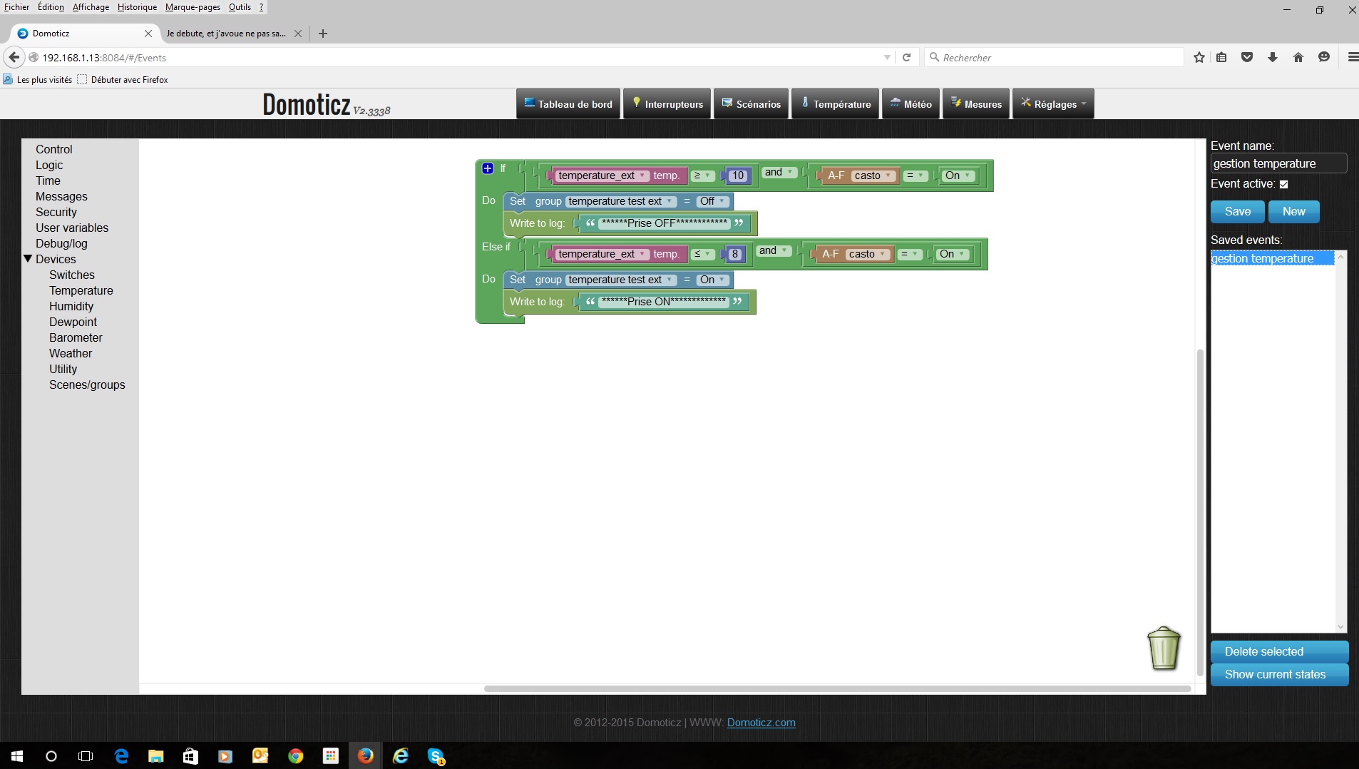

Voila j'ai fait un truc en block:
Mais je percute pas la suite pour faire activer l’interrupteur casto lors d'une température consigné...

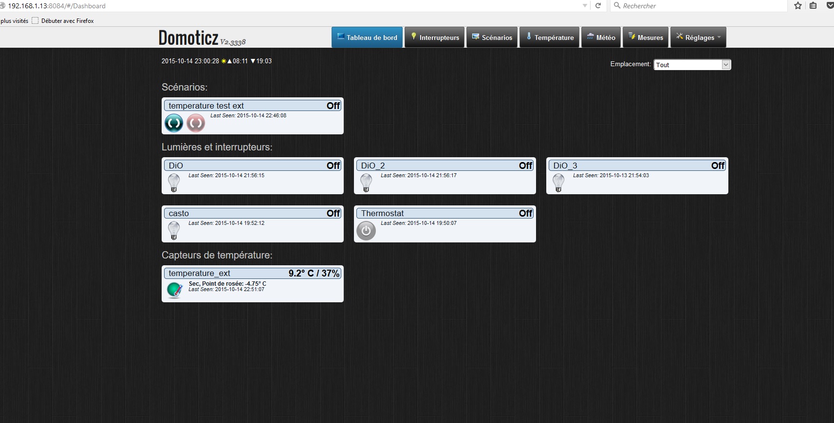

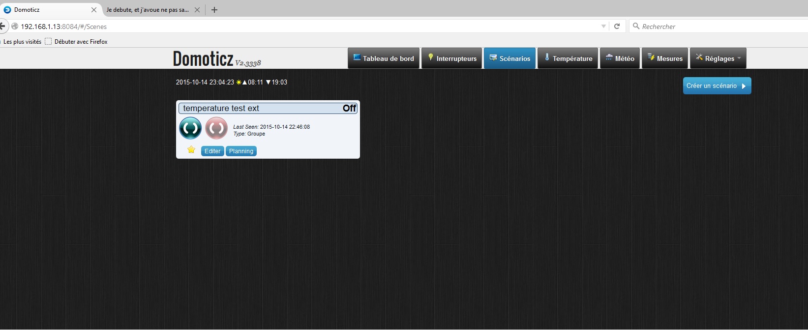

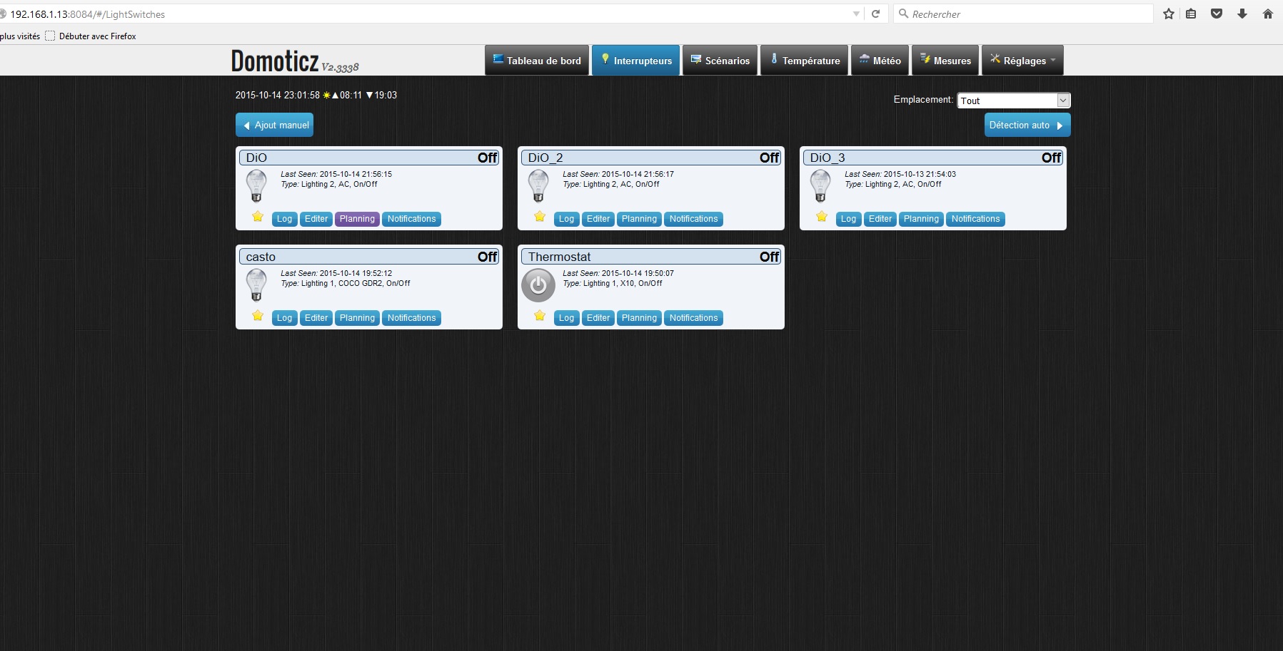

Voila mes autres ecrans:
http://www.laverre.com/domo/inter.jpg
http://www.laverre.com/domo/scena.jpg
http://www.laverre.com/domo/TdB.jpg

Voila en faite je me retrouve avec ce message dans les log:
Surement la raison du non fonctionnement....
arg
2015-10-15 18:08:18.249 Error: EventSystem: Lua script error (Blockly), Name: gestion temperature_1 => [string "result = 0; weekday = os.date('*t')['wday']; ..."]:1: attempt to index global 'temperaturedevice' (a nil value)
2015-10-15 18:08:18.249 Error: EventSystem: Lua script error (Blockly), Name: gestion temperature_2 => [string "result = 0; weekday = os.date('*t')['wday']; ..."]:1: attempt to index global 'temperaturedevice' (a nil value)arg

C'est bizarre, il dit que ton module de température exterieur renvoi une valeur null

Essaye sans le block sur la prise casto
Juste pour s'assurer que l erreur vient du module de temperature
