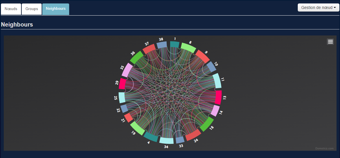

Je reçois les notifications suivantes de certains module Zwave. Ce sont des modules Fibaro FGD-212 DIMMER2
J'ai bien vérifié le maillage et celui-ci me semble correct.
Pouvez-vous me dire à quoi correspondent ces notifications et si cela a un impact sur le fonctionnement de Domoticz?
Par avance merci

Si ton contrôleur le permet, tu pourrais regarder du côté de l'intervalle d'interrogation des dispositifs (poll interval).
Plus tu as de dispositifs, plus ça prend de temps au contrôleur d'interroger chacun, et il se peut que cette durée soit au total plus longue que le temps imparti au contrôleur, d’où le timeout.
En passant ce timeout à de 60s à 120s j'ai fait disparaître ces notifications.
Screenshot 2021-12-13 at 19-40-57 Domoticz.png (15.14 Kio) Consulté 1658 fois

Chrominator a écrit : 13 déc. 2021, 19:42 Si ton contrôleur le permet, tu pourrais regarder du côté de l'intervalle d'interrogation des dispositifs (poll interval).
Ce réglage n'a d'impact que si des modules z-wave ont le pooling d'activé. Mais ceci est un reliquat d'un passé lointain, ou les noeuds n'étaient pas capables de pousser les updates de mesures/états au contrôleur de leur propre initiative.
Désormais, le pooling n'est utile que pour pallier à certains bugs (certaines marques posent pb, tel greenwave il me semble) de firmware de périphériques ou pour des cas d'usage particuliers/détournés, comme par exemple:
https://www.domoticz.com/wiki/Alarm_Set ... ct_jamming
Bref, si aucun module n'a un "oui" dans la colonne "activer l'interrogation", ce réglage a zéro impact.
Des timeouts, cela arrive parfois... Le plus probable est que cela concerne des noeuds un peu en limite de portée du controleur. Ou une topologie pas optimum: Cela arrive quand on inclue un nouveau noeud près du controleur puis l'installe ensuite à sa position définitive, plus vraiment à côté. Déclencher quelques découvertes des noeuds voisins sur des modules ciblés pour leur positionnement et leur lien pas trop indirect avec le contrôleur résout en général ces pb. Même même ainsi, une perturbation radioélectrique temporaire peut générer des timeouts. C'est de la radio sur une bande partagée/libre, on n'y peut pas grand chose, sauf configurer les retry timeouts si les commandes ne passent vraiment pas.
L'autre générateur possible de timeouts, ce serait un soft-reset régulier du contrôleur sur un réseau z-wave avec peu de noeuds et pouvant être silencieux sur des périodes supérieures au délai d'inactivité réglable au niveau du matériel/controleur z-wave: Pendant la phase de redémarrage/interrogation de tous les noeuds, forcément, on a des timeouts...
J'avais eu le cas au tout début, alors que le z-wave ne contrôlait que des consignes de chauffage avec parfois plusieurs heures entre 2 consignes. J'avais dû coller ce délai à 6h. Depuis, entre les modules remontant des températures, des consommations, du mouvement... j'ai pu baisser de nouveau à 15mn: Même absent, je suis rarement quelques minutes sans qu'un module remonte des données, donc avec 15mn il y a de la marge et si le controleur z-wave plante vraiment (ce qui n'est à ma connaissance jamais arrivé), il n'est pas trop long à être redémarré.

C'est un bien long discours qui ne modifie en rien le fait que depuis que j'ai modifié la valeur du timeout il n'y en a plus chez moi.
Libre à toi de penser que la cause est extérieure à ceci.

Avec des modules configurés en pooling, ce qui AMHA ne concerne plus grand monde, pourquoi pas... Sinon l'explication est ailleurs.
Un bon générateur de timeout pourrait d'ailleurs être d'avoir configuré en pooling... des modules sur batterie 99.9% du temps en sommeil: Domoticz ne bloquant pas cela pour ce type de modules. :lol:

Désolé pour le temps de réponse et merci pour vos retours.
J'ai testé ta méthode Chrominator cela semble bien diminué le nombre timeout même si ça ne les supprime pas complètement.
