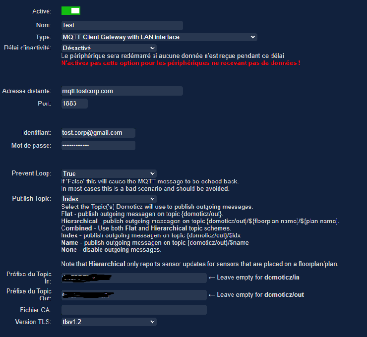

J'ai configuré le serveur MQTT de Tost Corp comme je l'ai fait sur l'appli MQTT Dashboard :
Tout semble fonctionner, voici ce que je vois dans les logs de Domoticz par exemple :
2022-02-10 11:49:05.735 Status: MQTT: Connecting to mqtt.tostcorp.com:1883
2022-02-10 11:49:06.337 Status: MQTT: re-connected to: mqtt.tostcorp.com:1883
2022-02-10 11:49:06.650 Status: MQTT: Subscribed

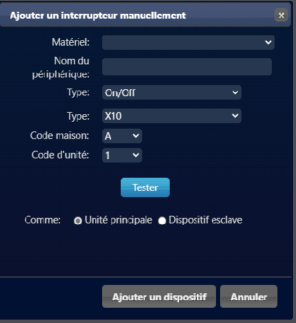

Le problème, c'est que je ne vois pas comment ajouter mes volets dans Domoticz une fois la configuration du matériel faite. Quand je vais dans "Interrupteurs" puis Détection auto, rien ne se passe. Quand je fais Ajout Manuel, dans le champ "Périphérique", rien ne s'affiche quand je clique sur la flèche à droite !
Est-ce normal ? J'ai oublié une étape ?!
Merci pour votre aide.

Domoticz utilise un topic d’entrée et un topic de sortie, les équipements sont identifiés dans domoticz par leur IDX alors que la box Tost Corp utilise un topic par équipement (volet). Il n’est pas possible de faire communiquer la box Tost Corp avec Domoticz. Les ordres ne sont pas les mêmes, les flux ne sont pas identiques. Mais il y a une solution, utiliser Node-RED pour rendre compatible les ordres données et de faire communiquer les topics entre eux en exécutant des commandes en parallèle. J'ai réalisé une vidéo rapide à partir d'un power point pour expliquer le principe https://www.youtube.com/watch?v=P7-SjcPTNpE c'est pas le top je ferais mieux par la suite :-) Ce projet passe par l'utilisation d'un raspberry Pi qui héberge le serveur MQTT, Domoticz et node-red
