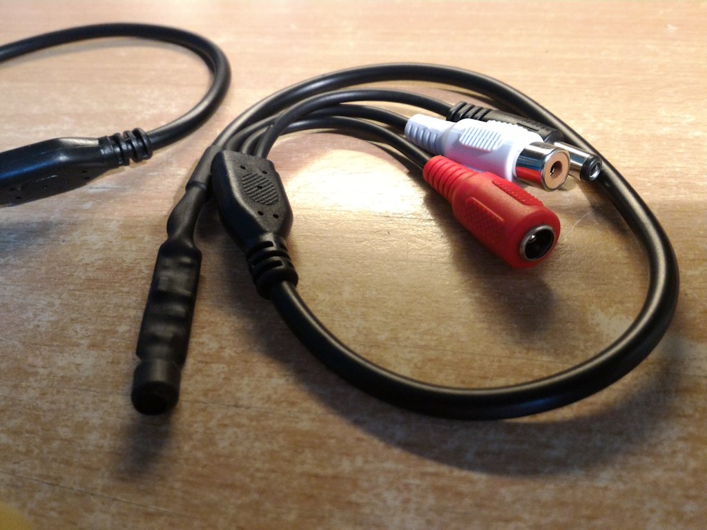

Déjà, avec ma Foscam FI9803P, la connectique audio n'est pas compatible... il a fallut sortir le fer à souder car j'avais une prise jack 3.5mm coté caméra et RCA femelle coté micro :
Ma caméra est à 2,4 m et j'ai mis le micro à 2,5m :
le micro est le cercle noir que l'on aperçois à la sortie des fils :
la qualité du son est ... plutôt très mauvaise. Il y a un bruit de fond énorme. La sensibilité est très grande (on entend un bruit à 30m). Bref, pour une surveillance occasionnelle, cela peut faire l'affaire mais on est loin de la qualité des micros embarqué dans certaines caméras.

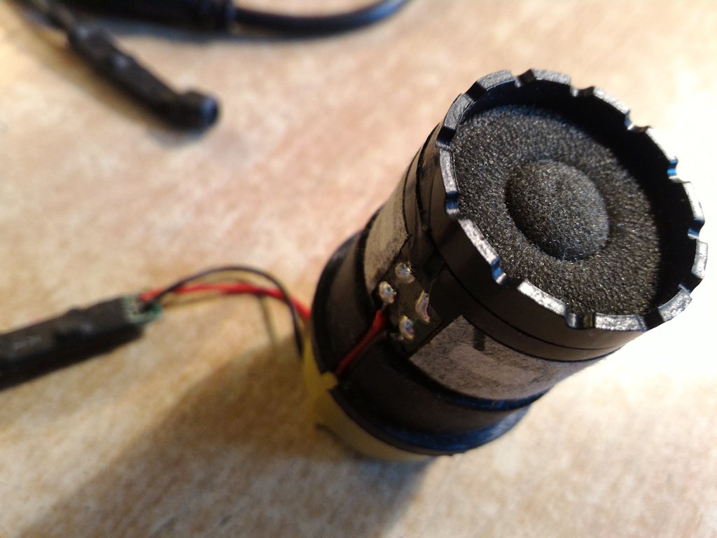

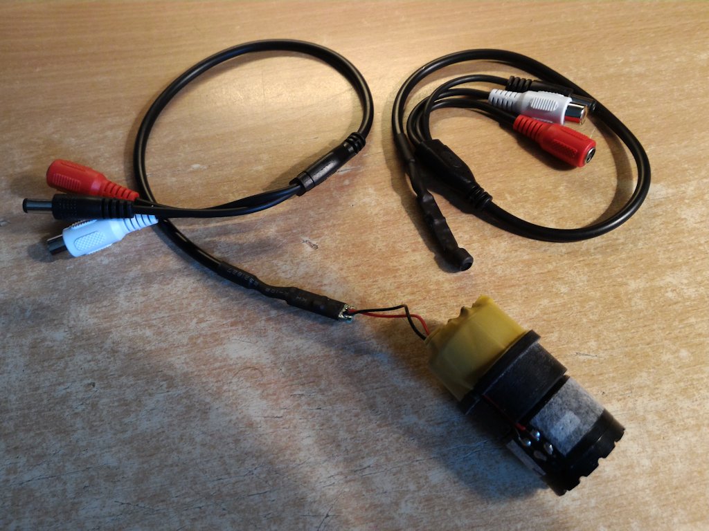

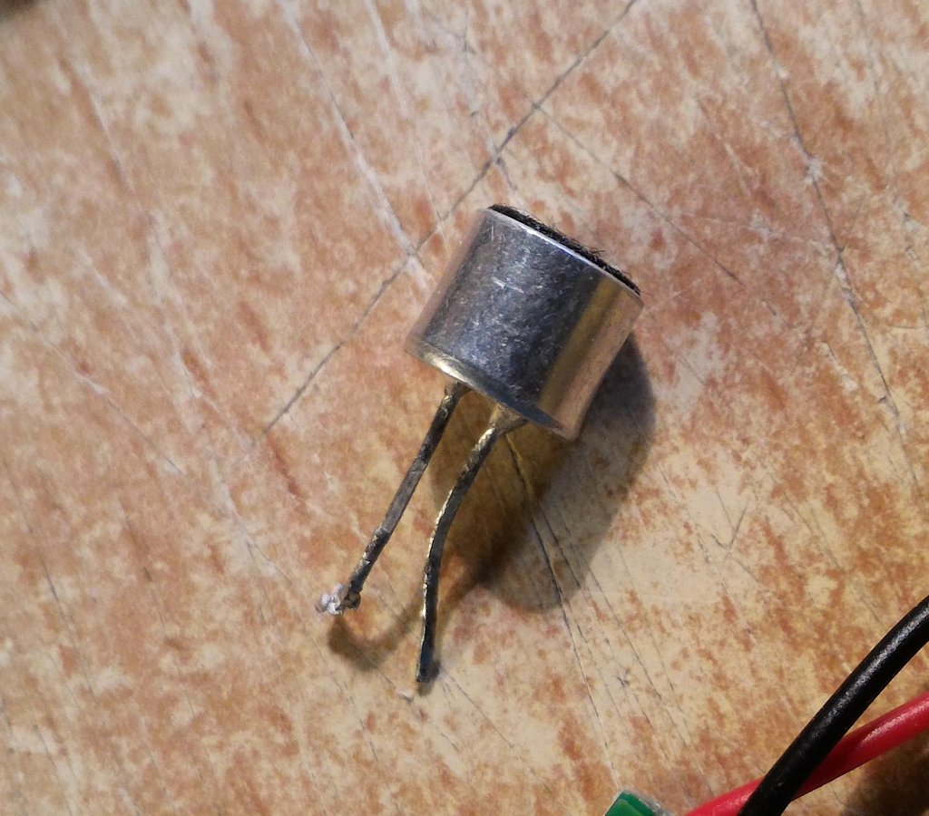

Après, tu peux faire la modif que j'ai faite, à savoir si tu as un vieux microphone style "karaoké" qu'on branche sur un ampli en jack.
Tu dessoudes le micro et tu soudes les deux fils.
Je vais mettre quelques photos afin d'illustrer.

Pour ceux qui n'ont pas suivi précédemment, voici à quoi ressemble l'ensemble:
Ensuite, à gauche sur la photo le système modifié:

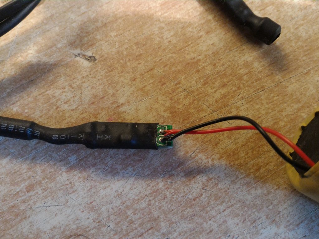

Le micro d'origine dessoudé:

J'ai plusieurs micro qui traînent en effet. Ton idée est intéressante. Je suppose qu'il y a un petit pré-ampli micro 12V derrière la gaine thermorétractable ?

Oui tout à fait, c'est un petit circuit qui s'occupe de l'amplification.
