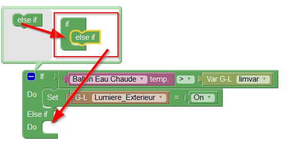

Pour ajouter un autre pavé à ton if il faut
cliquer sur le +
imbriquer le else if dans le if dans le rectangle qui s'est affiché
cela rajoute en bas du if déja existant un nouveau "else if", "do"
ici en images
on clique sur le +
Dans le petit rectangle J'imbrique le "else if" dans le "if" , ca ajoute un pavé dans l'existant
Voila

Bonsoir, et Grand merci, c'est étonnant que le "if" ne soit pas directement prêt à recevoir la commande sans autre manip, c'est déjà un script avec le "if" prévu; Bon enfin il suffit de le savoir, c'est fait. J'ai testé avec le "if" si "no motion" (état off) alors l'inter est a "off" et ça marche ! Y a plus qu'a trouver la bonne sensibilité pour la lumière ambiante et c'est OK !
Merci beaucoup pour ton aide précieuse !
