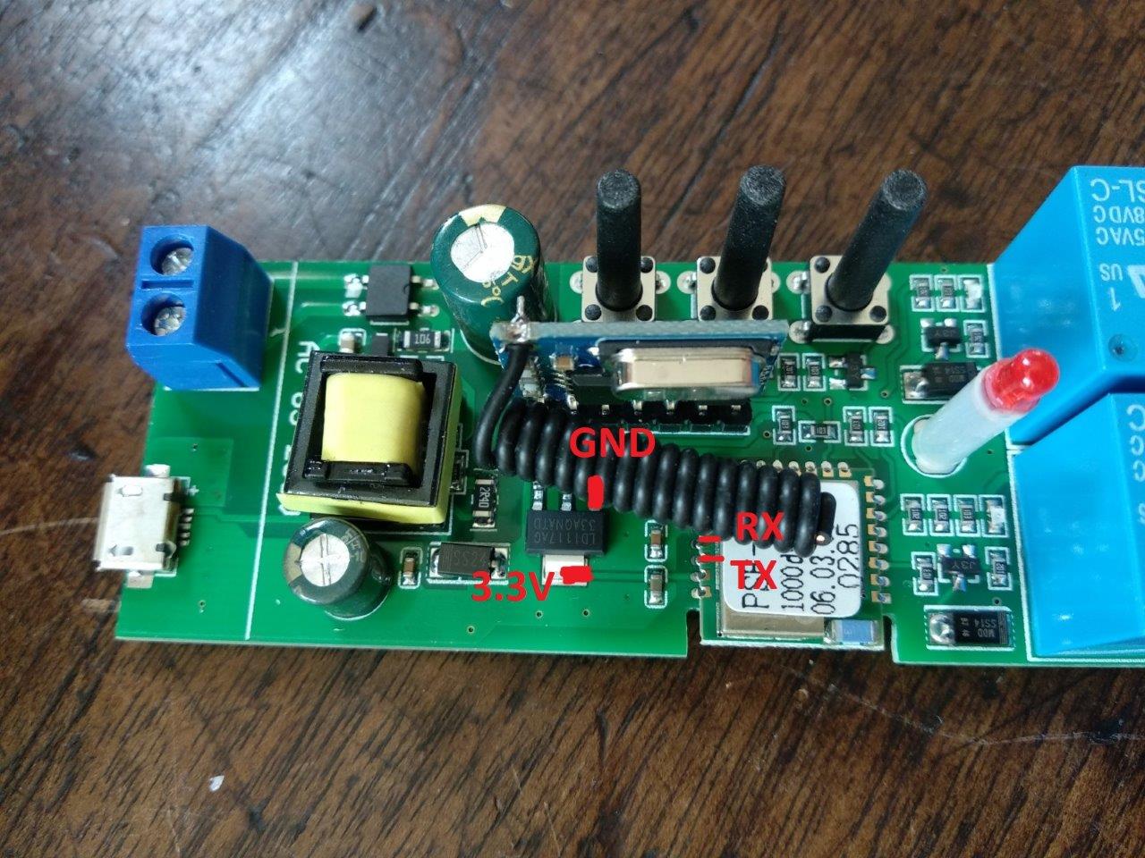

Je vous invite à voir sur mon blog comment j'ai flashé un appareil sans marque équipé d'un PSF-B04: https://blog.demees.net/domoticz-zigbee ... pberry-pi/
En particulier cette photo: Image

il y a un raccourcis un peu rapide pour moi entre
je sors mon fer à souder équipé de sa panne la plus fine, pour souder 4 fils dont deux sur des pattes de circuit de 1 mm de large. Ceci me donne accès à GND (zéro volt), Vcc (+3.3) et les classiques TX et RX
et
Et hop, ça y est Tasmota est flashé dans l’appareil !
Ensuite je vois
A ce stade, on peut commander les relais au moyen de la télécommande RF433 qui est livrée avec (si on a choisi ce modèle bien sûr), ou bien avec les boutons sur l’appareil, ou bien à partir de la page Web Tasmota à l’adresse IP où il se trouve
Dois-je comprendre qu'il n'est pas possible d'avoir une connexion wifi vers domoticz au lieu de RF433?

hestia a écrit : 09 févr. 2021, 23:25 il y a un raccourcis un peu rapide
Tu as raison, ine fois ces 4 fils soudés, ça revient à flasher un sonoff.
Evidemment si tu n'as jamais flashé un sonoff, je dois reconnaître que "hop hop hop, c'est fait", ça tient un peu du tour de magie :D
Le bidule se comprte en Wifi comme n'importe quel Sonoff ; pour Tasmota je lui ai dit que c'était un 4 CH Pro
