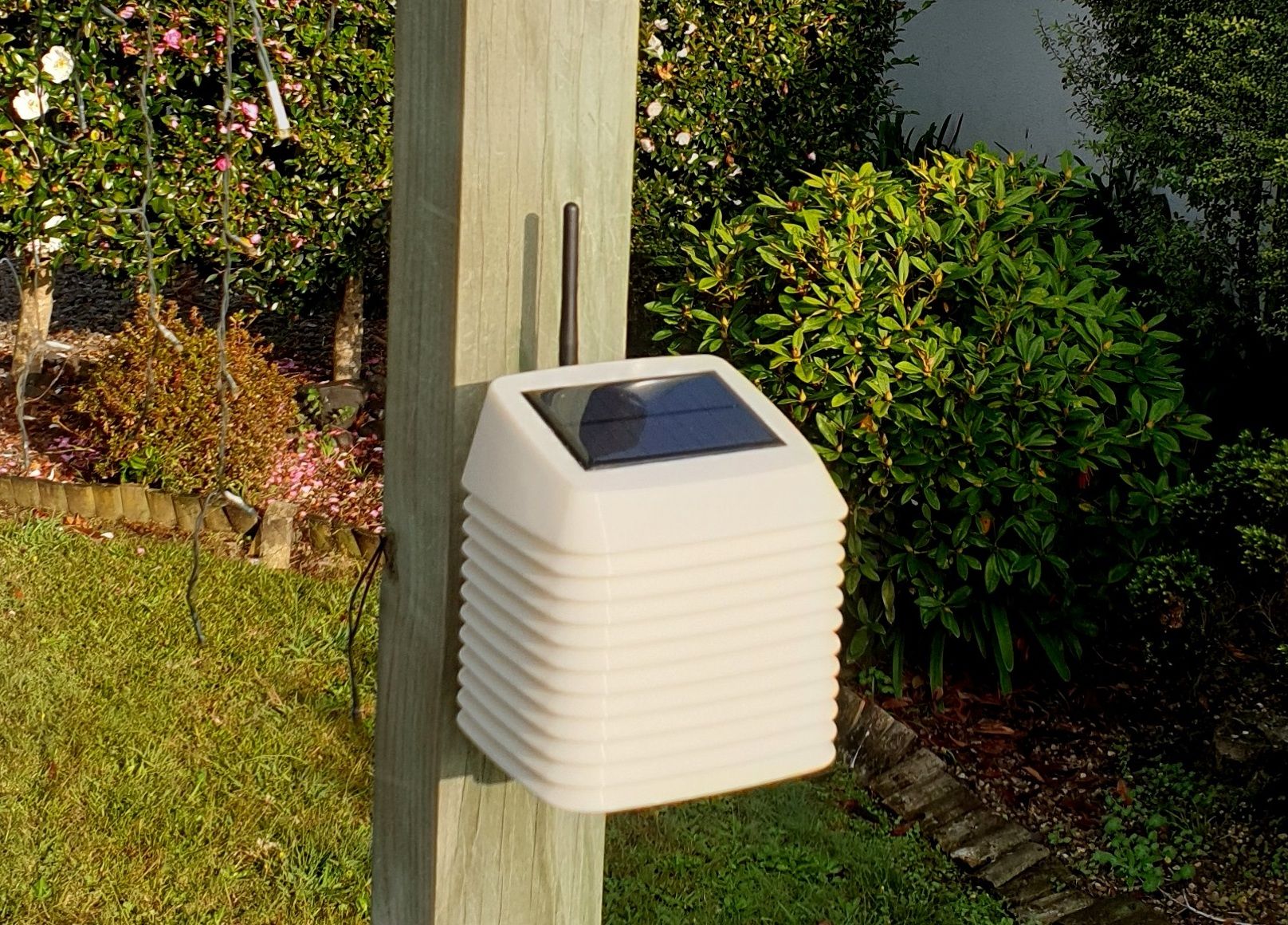

Tu peux utiliser un abri Stevenson qui permet d'isoler les sondes des éléments extérieurs (intempéries, radiations) tout en permettant à l'air de circuler.
Si tu as accès à une imprimante 3D, il y a ce modèle qui fonctionne très bien.
J'en ai deux dans mon jardin, l'un reste à l'ombre quand l'autre est en plein soleil et je n'ai pas constaté d'énorme différence de mesure entre les deux. Mais il y a toujours quelques dixièmes de degrés, même la nuit, la température de l'air peut varier sur de courtes distances.

Bonjour, pour ma part j'ai fabriqué un abri avec 10 soucoupes pour pots de fleurs blanches d'environ 24 cm de diamètre + 4 tiges filetées de 10mm et des petites tubes d'environ 2 cm pour espacer les soucoupes. J'ai une sonde Netatmo à l'intérieur et même en plein soleil je trouve une grande précision de mesure.

C'est astucieux ! :)
