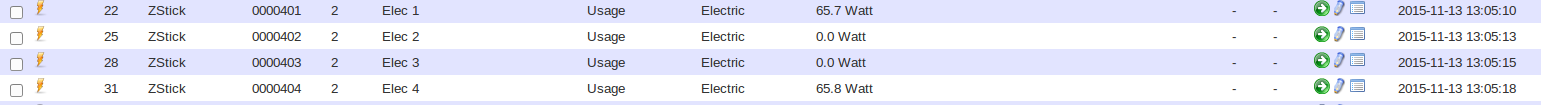

Du coup je me suis dit qu'en mettant les 3 pinces sur la même phase j'aurais une mesure... ce qui est bien le cas mais la mesure est faussée: il m'affiche 102W pour 130W lu au compteur EDF ...
J'ai fait le test avec une ampoule et idem: ~43W lu pour une ampoule de 53W ...
Cela me parait assez énorme comme % d'erreur ?

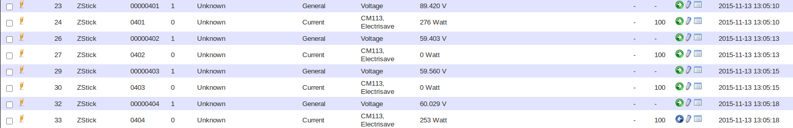

Donc en effet je peux jouer sur la tension dans les paramètres domoticz pour ajuster certains capteurs
La tension relevée par le capteur reste complètement erronée.

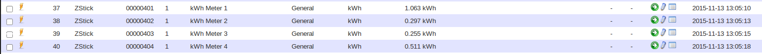

Par contre cela n'a aucun effet sur les capteur Kwh, donc je ne peux pas avoir le cumul ...
Quand aux autres capteurs de conso rien à faire non plus ...
Le bon point c'est que je peux (à vérifier) utiliser les 3 pinces indépendamment.

Le réglage du voltage je le fais dans les paramètres de domoticz "Réglages >> Paramètres >> Mètres/Compteurs >> OWL CM113/CM180i".
J'ai rien dans les paramètres du module en ce qui concerne la tension: ce n'est pas la même version que toi, le mien est alimenté sur secteur directement en 220V.
Du coup en réglant à 235V j'ai quelque chose d'assez cohérent.
